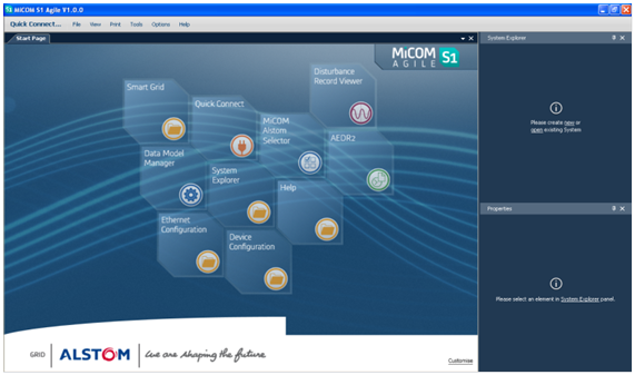

O software que controla este IED é o MiCOM S1 Agile e na Figura 1 está uma imagem da tela inicial deste software:
Figura 1 - Tela Inicial do MiCOM S1 Agile.png [ 194.12 KiB | Visualizado 149591 vezes ]

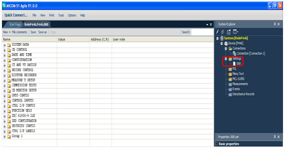

Após a criação do projeto, deve-se abrir o arquivo de configuração do sistema – “Settings”. Neste arquivo estará contido o campo para configurar o recebimento dos frames SV no IED. A Figura 2 abaixo ilustra o arquivo “Settings”:
Figura 2 - Arquivo de Configuração do Sistema.png [ 58.92 KiB | Visualizado 149591 vezes ]

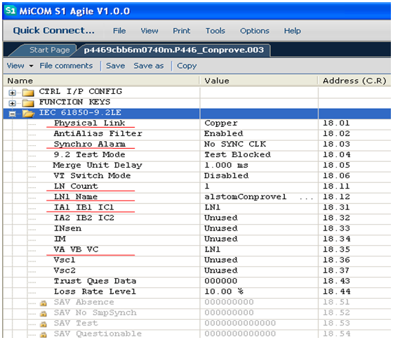

3- Configuração do Barramento de Processos
Este IED trabalha com a versão 9-2LE da norma por default, ou seja, a taxa de amostragem será de 80 PPC (Pontos Por Ciclo) com 1 ASDU. Numa rede de 60Hz, a frequência de amostragem será de 4800Hz e numa rede de 50Hz a frequência de amostragem será de 4000Hz.
Na interface de configuração do sistema, em “Settings”, o campo para parametrização do recebimento dos frames SV fica em “IEC 61850-9.2LE”. Neste campo, existem algumas configurações relacionadas a interface de comunicação de rede (F.O ou RJ45), alarme de sincronismo, taxa de perda máxima de frames, svID (Sampled Values ID) e etc.
Dentre essas configurações, o IED utiliza apenas uma para filtrar qual Merging Unit ele irá assinar, ou seja, quais frames SV ele irá receber. Esta configuração é o “svID”, que irá determinar se o IED assina ou não determinada stream SV. Esta importante configuração se encontra no campo “LN1 Name”, conforme ilustra a Figura 3 abaixo:
Figura 3 – Campos de Configuração do IED para Recebimento dos Frames SV.png [ 101.48 KiB | Visualizado 149591 vezes ]
Verificadas as configurações no campo “IEC 61850-9.2LE”, principalmente a correta parametrização do “svID”, o IED está pronto para assinar os frames SV.
