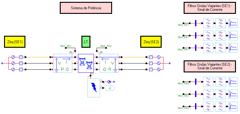

Neste exemplo, foi modelado o sistema mostrado na figura abaixo e simulada uma contingência a 20 km da SE1 no instante t = 1 ms.

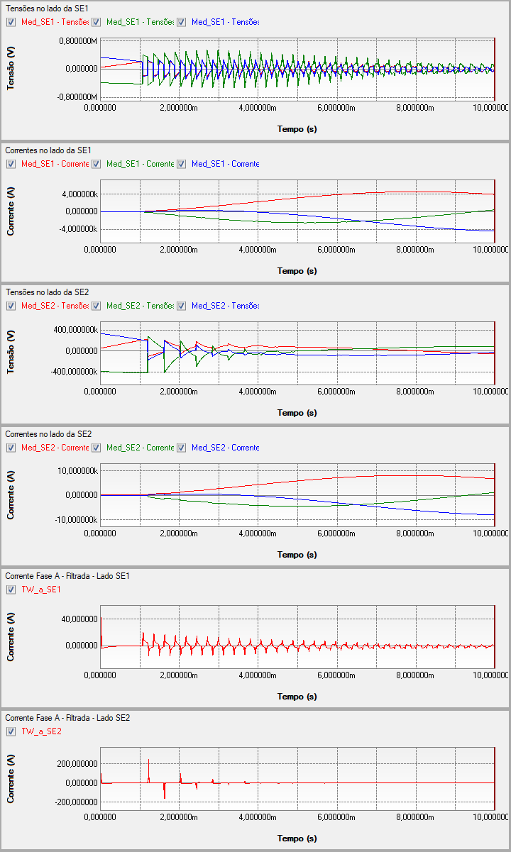

As ondas de tensão e corrente que se propagam na linha podem ser visualizadas nos gráficos abaixo.

É possível estimar a distância de uma falta em relação ao terminal de medição utilizando a equação já mencionada nessa publicação. Para a contingência deste exemplo, temos que o tempo de propagação (calculado pelo software) é de aproximadamente 268,082 us, logo a velocidade de propagação é de:
v = 80 km (comprimento total da LT) / (268,082 e-6) s = 298416,15 km/s
Considerando como referência a subestação SE1, temos que a diferença entre T2 e T1 é de aproximadamente 135 us. Dessa forma uma distância da falta de:
d = (135 e-6) * 298416,15 / 2 = 20,14 km (ou seja, a 25% da LT de 80 km de comprimento)

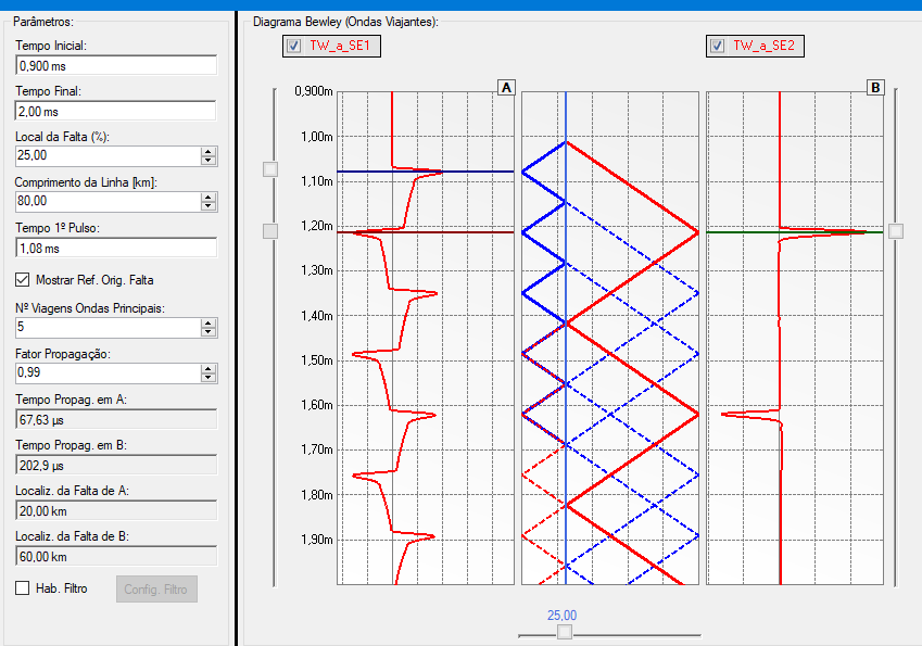

Objetivando possibilitar a análise gráfica das ondas viajantes, o PS Simul fornece o diagrama de Bewley/Lattice que, para este exemplo, é mostrado abaixo. Nesse diagrama o usuário pode posicionar os cursores através da simples análise das formas de onda filtradas em ambos os terminais. O filtro das formas de onda pode ser realizado externamente (por componentes de controle do software) ou pelo próprio gráfico de Bewley/Lattice (o gráfico contém esse recurso).
