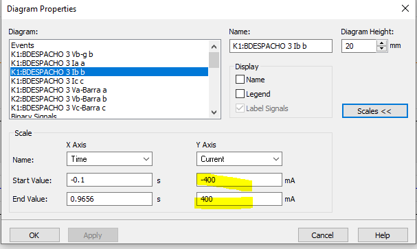

tenho uma duvida : tenho três correntes no oscilograma mas os eixos de medidas são diferentes para as três fases , tenho como equalizar e colocar todos iguais ?
EIXOS.png [ 2.93 KiB | Visualizado 27420 vezes ]

Para equalizar as escalas, clique com o botão direito sobre o canal que deseja modificar>> Object properties >> scales e modificar a escala do eixo Y para os valores que deseja.
Capturar.PNG [ 16.65 KiB | Visualizado 27386 vezes ]
