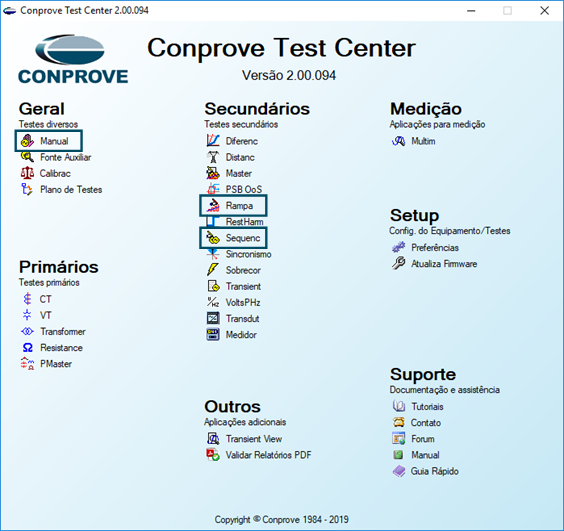

Para acessar esta ferramenta, abra o software MANUAL, que se encontra dentro do CTC, conforme destaca a figura a
seguir.
Figura 1 – Softwares que possuem a ferramenta “Avaliações”.

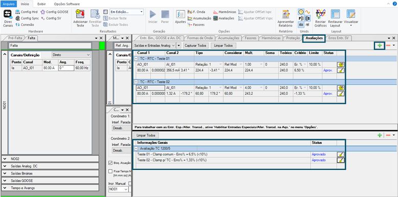

Dentro do MANUAL, na parte direita da tela, abra a aba “Avaliações”, destacada na figura a seguir. Além disso, crie duas
linhas de avaliação a partir do botão “+” em verde. Em seguida, com o intuito de realizar um exemplo de teste para
aplicação das “Avaliações”, será feito um ajuste para verificação da Relação de Transformação de um TC (RTC). Ou seja, será
feita a injeção de corrente no primário de um TC de 1200/5 e no secundário serão coletados os valores de corrente após a
transformação. Vale mencionar que foram utilizados dois Clamps diferentes para medição no secundário, o primeiro com menor
precisão e o segundo com melhor precisão. Além disso, o nível de erro apresentado diz respeito a diversos fatores, sendo que
os erros referentes à mala de geração da Conprove representam uma pequena parcela do total verificado: erro do TC, erro dos
Clamps, erro de geração e erro de leitura.
De modo a contextualizar o exemplo de aplicação a seguir, lista-se abaixo o propósito de cada coluna das linhas de “Avaliação”:
1. Canal 1: primeiro canal para referência na lógica criada na respectiva linha;
2. Canal 2: segundo canal para referência na lógica criada na respectiva linha;
3. Tipo: operação a ser realizada entre os canais;
4. Considerar: trabalhar com módulo ou ângulo dos canais;
5. Mult.: fator de multiplicação do resultado da operação;
6. Soma: fator de soma ao resultado da multiplicação da operação;
7. Teórico: resultado esperado após a soma;
8. Critério: critério de determinação do erro;
9. Limite: erro estimado na parte do critério;
10. Status: qualificação do teste (“Aprovado” ou “Reprovado”);
11. Ultima coluna: gravar (ícone de um laço) ou limpar (ícone de uma vassoura) os resultados do teste.
Por fim, a região das linhas de “Avaliação” inferiores, com campos para “Informações Gerais” serve apenas para descrição do
teste realizado na área superior e qualificação deste teste.
Figura 2 – Linhas de avaliação para teste de RTC de um TC 1200/5.
pub11_img2.PNG [ 157.44 KiB | Visualizado 28710 vezes ]

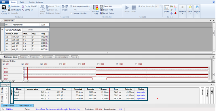

Com o intuito de exemplificar a aplicação desta ferramenta, apresenta-se na figura abaixo a configuração de uma lógica para
teste do tempo de fechamento de um disjuntor e desvio de tempo entre cada fase neste processo, já com seus resultados.
Primeiramente, utiliza-se a subaba “Tempo” para avaliação do tempo de fechamento de cada polo do disjuntor e, atribuindo
estes tempos às linhas de avaliação (variáveis). Neste procedimento, estima-se que a partir da ausência do sinal na “BI07”,
haverá o comando de fechamento do disjuntor, conforme apresenta a forma de onda das binárias abaixo. Portanto, faz-se a
contagem de tempo a partir da transição para baixo nível desta binária até a subida da respectiva binária que monitora a
tensão em cada polo.
Figura 3 – Lógica de avaliação de tempo para teste de fechamento de disjuntor.
pub11_img3.PNG [ 135.27 KiB | Visualizado 28710 vezes ]

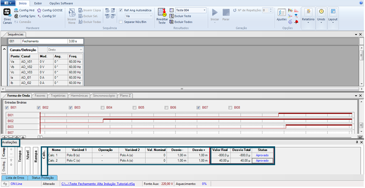

Em seguida, utilizam-se as linhas de avaliação de tempo (variáveis) para execução da lógica de cálculo na subaba “Calc.”. O
princípio básico aqui é aplicar uma operação de subtração entre as variáveis e verificar se há um desvio de fechamento
significativo entre cada polo.

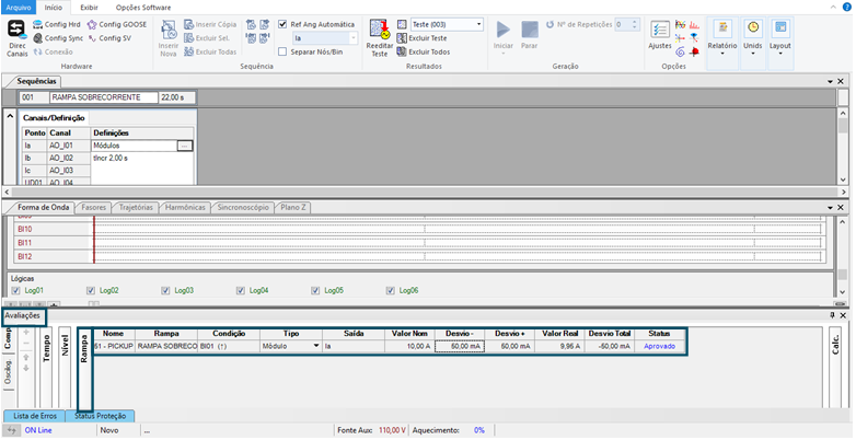

A seguir, aborda-se um exemplo de aplicação da subaba “Rampa”. A lógica utilizada baseia-se no teste de pickup de uma
curva de sobrecorrente. O preenchimento dos campos da linha de avaliação de rampa se baseia no monitoramento de uma
binária e qualificação do teste mediante ao nível de geração encontrado no instante de sensibilização da binária de entrada.
Figura 5 – Teste de pickup na subaba Rampa.
pub11_img5.PNG [ 113.36 KiB | Visualizado 28710 vezes ]
