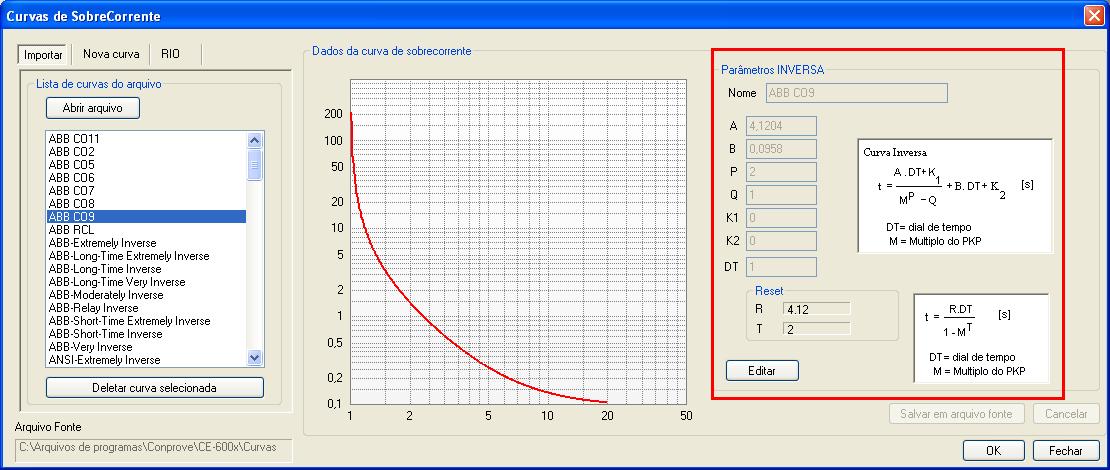

Caso possua a mala da CONPROVE (CE-6006 ou CE-6003) utilizando o software "Manual" na aba "Sobrecorrente" escolhendo a opção "Outra" no campo
"Curva Temp", escolha entre as opções "ABB CO8"; "ABB CO9" e "ABB CO11".
Caso contrário as fórmulas são dadas por:
CO8
CO8.JPG [ 113.13 KiB | Visualizado 55428 vezes ]
CO9
CO9.JPG [ 113.41 KiB | Visualizado 55428 vezes ]

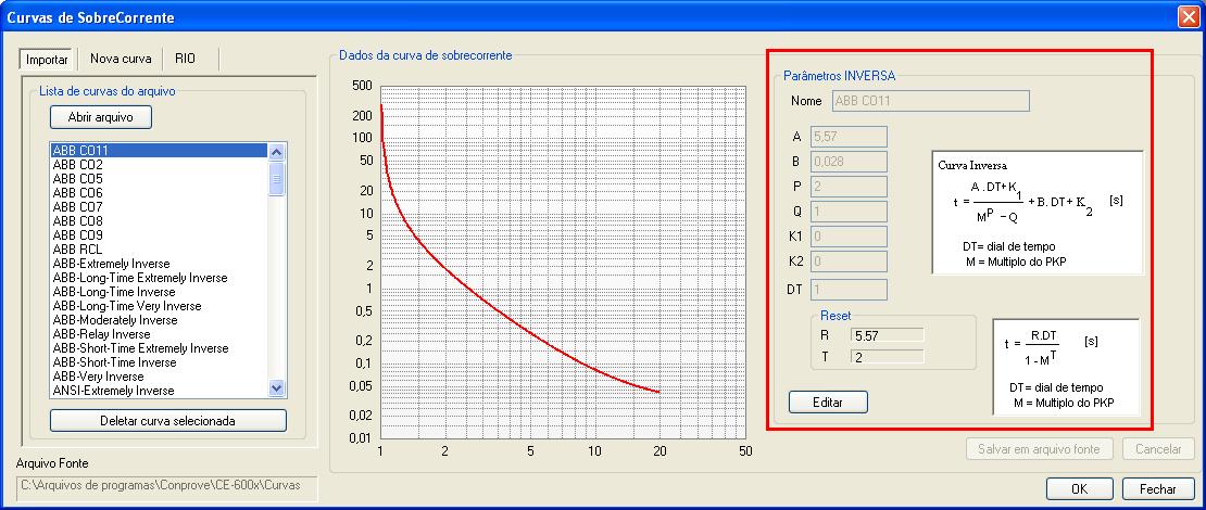

CO11
CO11.JPG [ 115.69 KiB | Visualizado 55428 vezes ]

Prezado Michel, bom dia,
agradeço imensamente pelas informações prestadas.
Realmente a equação e as constantes informadas modelaram de forma bastante satisfatória de acordo com as curvas que tínhamos nos catálogos.
Obrigado msm,

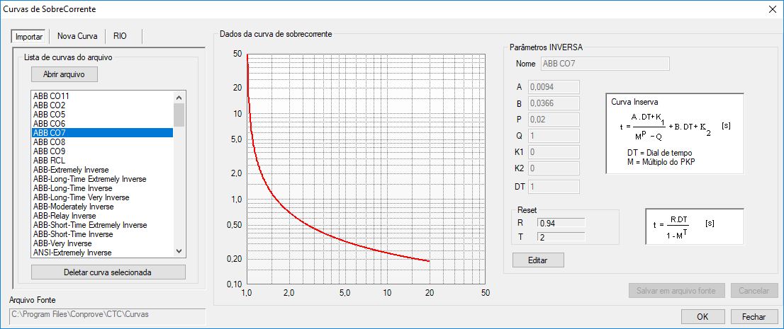

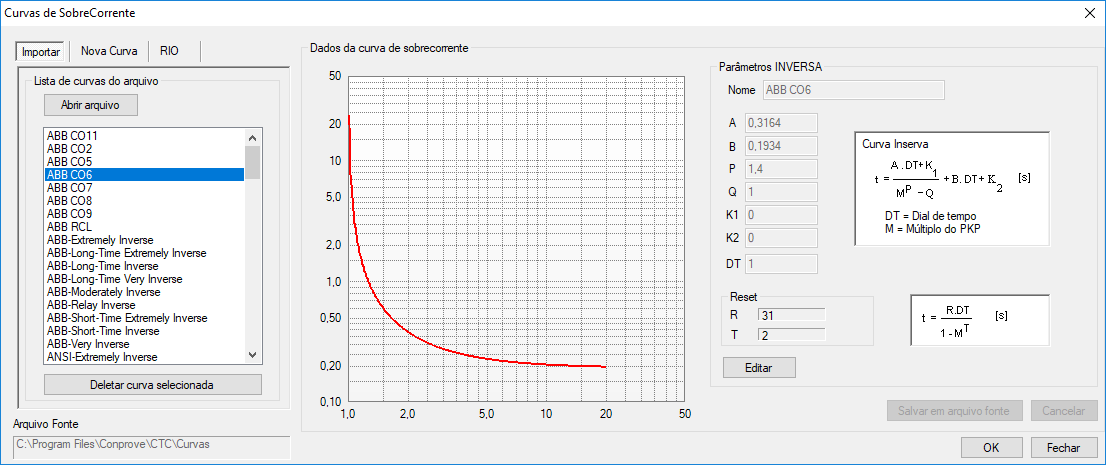

Prezado eng. Michel, aproveitando o Tópico, poderia postar as equações das curvas CO-06 e CO-07?
Estou realizando um estudo para a CPFL em Piracicaba e o Disjuntor amontante é um Westinghouse
Desde já obrigado!

Prezado Júlio,
Segue as curvas solicitadas:
CO6
CO6.png [ 37.06 KiB | Visualizado 52978 vezes ]
CO7
CO7.png [ 37.37 KiB | Visualizado 52978 vezes ]

Obrigado Michel, com estava "bitolado" nas Curvas IEC enfrentei algumas dificuldades para modelar a curva, e deu certo!
No passado, por não ter essas equações, acabei fazendo uso de uma ferramenta online para retirar pontos de curvas.
Recomendo para aqueles que tem de apenas apresentar as curvas, usar a ferramenta " WebPlototDigitizer ( https://apps.automeris.io/wpd/ ) ", para os qeu com eu precisam criar as curvas o jeito é aplicar as equações no excell, da um certo trabalho , mas é possivel!

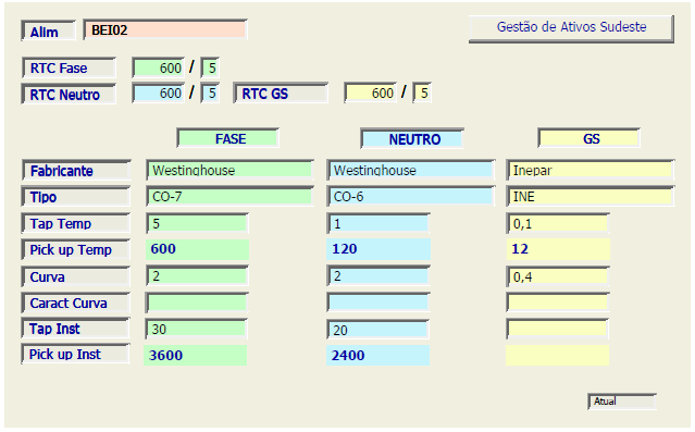

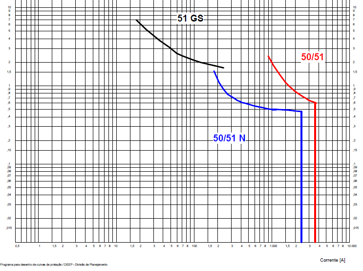

Para quem quiser treinar usando o Excell ou mesmo via o site para extrair a curva, segue os arquivos que Recebi da CPFL.
image_2019_05_24T13_50_34_742Z.png [ 47.04 KiB | Visualizado 52969 vezes ]
image_2019_05_24T13_48_48_014Z.png [ 36.27 KiB | Visualizado 52969 vezes ]
