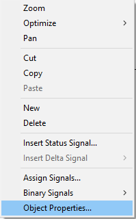

Isso é possível, clique com o botão direito no gráfico de corrente e escolha a opção:
object.png [ 4.27 KiB | Visualizado 29717 vezes ]

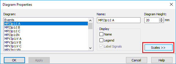

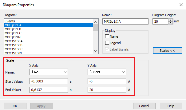

Por fim escolhas os valores de cada eixo:
Diagram.png [ 13.08 KiB | Visualizado 29717 vezes ]
