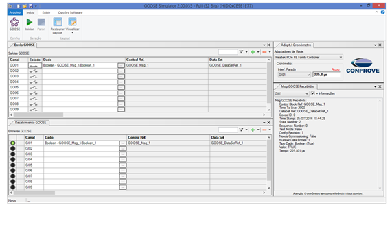

A Figura 1, abaixo, mostra a tela principal do SimulGOOSE.
Figura 1 - Tela Principal.png [ 70.74 KiB | Visualizado 26531 vezes ]

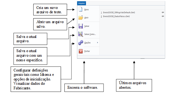

A Figura 3, abaixo, descreve as opções do Botão Geral (Arquivo).
Figura 3 - Botão Geral (Arquivo).png [ 31.76 KiB | Visualizado 26531 vezes ]

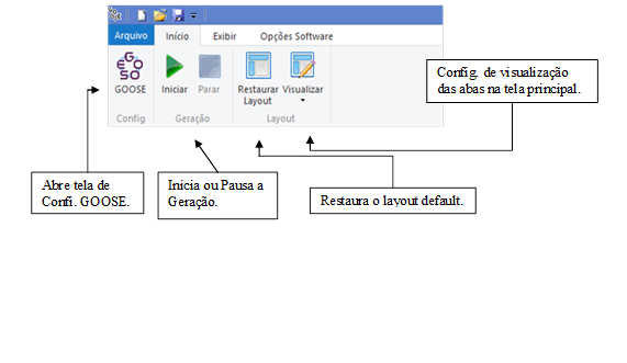

A Figura 4, abaixo, descreve as opções do Menu Início.
Figura 4 - Menu Início.png [ 31.99 KiB | Visualizado 26531 vezes ]

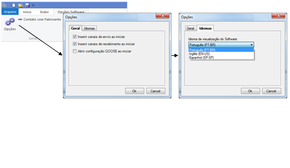

A Figura 6, abaixo, descreve as opções do Menu Opções de Software.
Figura 6 - Menu Opções de Software.png [ 50.27 KiB | Visualizado 26531 vezes ]

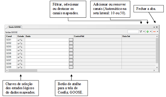

A Figura 7, abaixo, descreve a Aba Envio GOOSE.
Figura 7 - Aba Envio GOOSE.png [ 35.13 KiB | Visualizado 26531 vezes ]

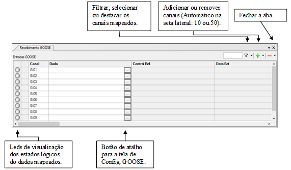

A Figura 8, abaixo, descreve a Aba Recebimento GOOSE.
Figura 8 - Aba Recebimento GOOSE.png [ 35.34 KiB | Visualizado 26531 vezes ]

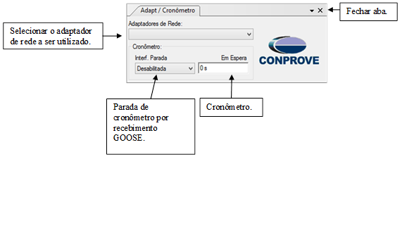

A Figura 9, abaixo, descreve a Aba Adaptadores de Rede e Cronômetro.
Figura 9 - Aba Adaptadores de Rede e Cronômetro.png [ 30.16 KiB | Visualizado 26531 vezes ]

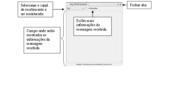

A Figura 10, abaixo, descreve a Aba Mensagens GOOSE Recebidas.
Figura 10 - Aba Mensagens GOOSE Recebidas.png [ 19.29 KiB | Visualizado 26531 vezes ]

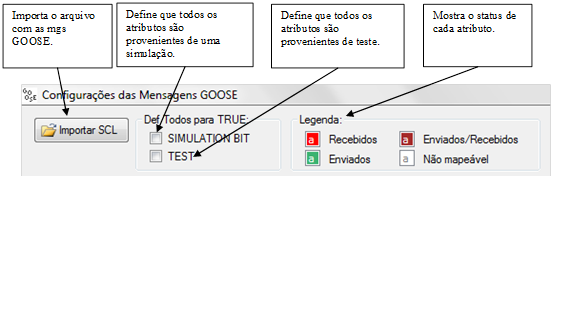

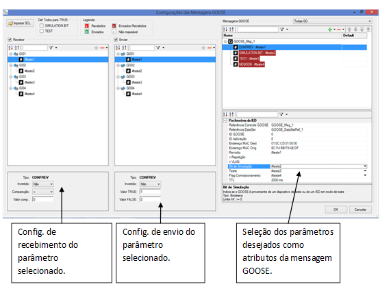

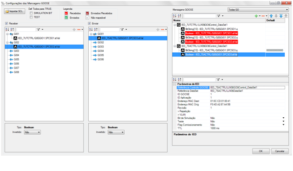

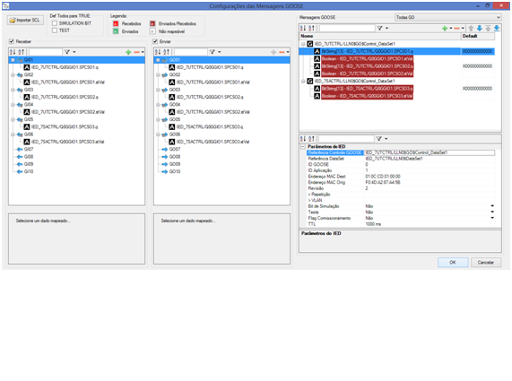

A Figura 11, abaixo, mostra a tela Configurações das Mensagens GOOSE.
Figura 11 - Tela Configurações das Mensagens GOOSE.png [ 79.13 KiB | Visualizado 26531 vezes ]
A Figura 12, abaixo, mostra as definições gerais da interface de configuração.
Figura 12 - Definições Gerais da Tela Configuração das Mensagens GOOSE.png [ 44.13 KiB | Visualizado 26531 vezes ]

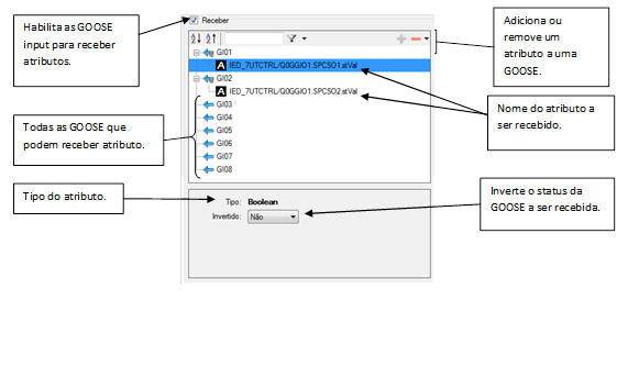

A Figura 13, abaixo, descreve o campo para mapeamento dos canais de recebimento das mensagens GOOSE.
Figura 13 - Mapeamento dos Canais de Recebimento GOOSE.png [ 33.44 KiB | Visualizado 26531 vezes ]

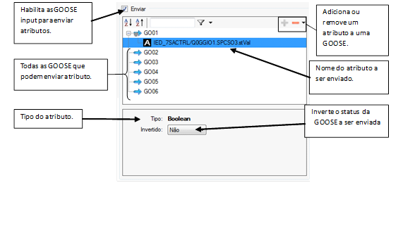

A Figura 14, abaixo, descreve o campo para mapeamento dos canais de envio das mensagens GOOSE.
Figura 14 - Mapeamento dos Canais de Envio GOOSE.png [ 35.37 KiB | Visualizado 26531 vezes ]

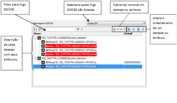

A Figura 15, abaixo, descreve o campo de configuração de um Dataset GOOSE.
Figura 15 - Configuração de um Dataset GOOSE.png [ 55.26 KiB | Visualizado 26531 vezes ]

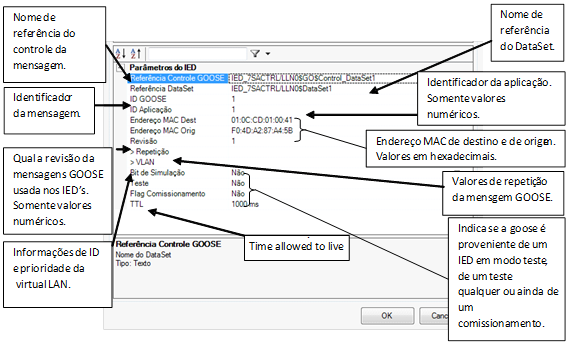

A Figura 16, abaixo, descreve o campo de configuração dos parâmetros da mensagem GOOSE.
Figura 16 - Configuração dos Parâmetros da Mensagem GOOSE.png [ 73.32 KiB | Visualizado 26531 vezes ]

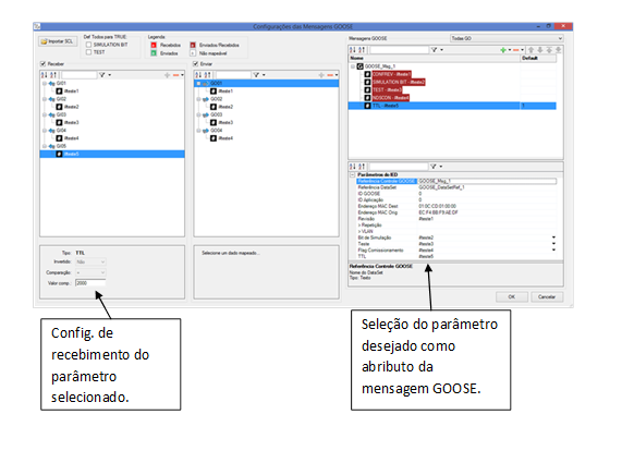

Existe a opção de mapear 5 parâmetros como atributos para envio ou recebimento da mensagem GOOSE: Revisão, Bit de Simulação, Teste, Flag Comissionamento e TTL, conforme demonstra a Figura 17 abaixo.
Figura 17 - Parâmetros da Mensagem GOOSE como Atributos.png [ 83.06 KiB | Visualizado 26531 vezes ]

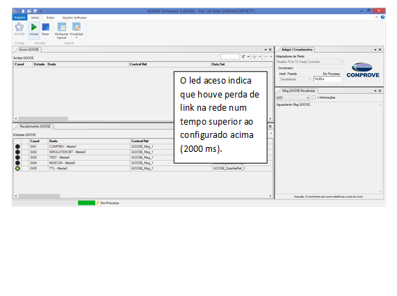

Mapear o parâmetro TTL (Time allowed To Live) no recebimento GOOSE permite ao usuário verificar através do SimulGOOSE se houve perda de link na rede, as Figuras 18 e 19 ilustram essa funcionalidade.
Figura 18 - Mapeamento do TTL como Atributo.png [ 65.19 KiB | Visualizado 26531 vezes ]
Figura 19 - Exemplo de Aplicação do Mapeamento do TTL.png [ 63.49 KiB | Visualizado 26531 vezes ]

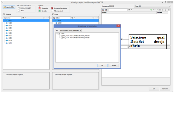

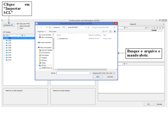

Abaixo, as Figuras 20 a 22 ilustram a leitura de arquivos SCL.
Figura 20 - Importar Arquivos SCL.png [ 54.43 KiB | Visualizado 26531 vezes ]
Figura 21 - Seleção do Dataset.png [ 45.75 KiB | Visualizado 26531 vezes ]
Figura 22 - Atributos Mapeados.png [ 97.62 KiB | Visualizado 26531 vezes ]
