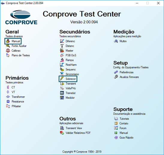

Mediante a estes detalhes, para realização do teste da função em questão estão disponíveis no CTC, principalmente, os softwares
Manual e Sobrecor.
Figura 1 – Software Manual e Sobrecor no CTC.
pub6_img1.PNG [ 161.55 KiB | Visualizado 23171 vezes ]

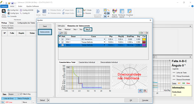

Para uso do software automático Sobrecor, basta que sejam criadas curvas de “Seq 0” na aba “Elementos de Sobrecorrente” dentro
da janela “Ajustes”, conforme expõe a figura a seguir.
Figura 2 – Curvas de sobrecorrente de sequência zero calculada.
pub6_img2.PNG [ 176.39 KiB | Visualizado 23171 vezes ]

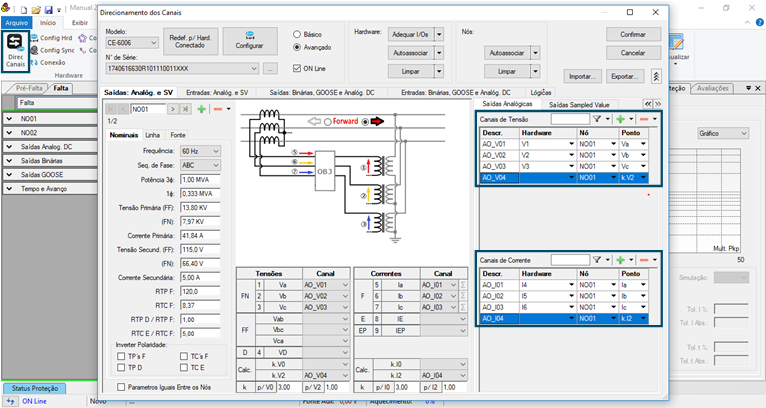

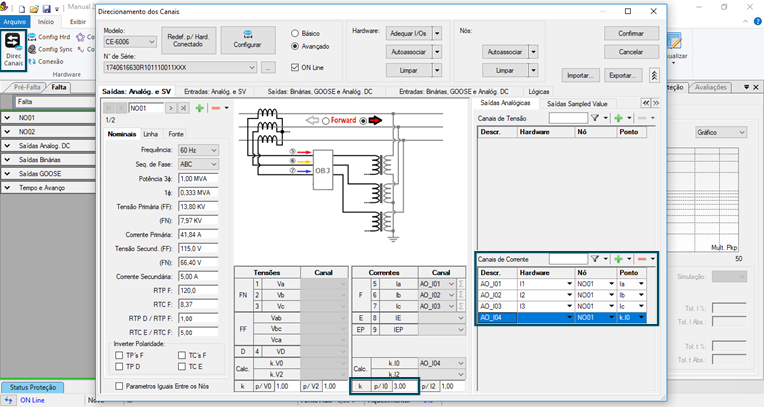

Já para uso do software Manual é preciso que seja criado um canal virtual para calculo do valor da corrente de neutro que será
calculada e interpretada pelo relé. Além disso, utiliza-se o recurso de geração de Componentes Simétricas para simplificação do
processo de teste.
Dentro do software Manual, acesse a janela “Direc Canais” e mediante uma configuração de 4 canais virtuais de corrente
configurados para o mesmo nó (NO01), defina na área “Canais de Corrente” um circuito trifásico equilibrado e um canal “k.I0”.
No canal definido como “k.I0” é importante não associar nenhum canal de hardware a este canal virtual. Por fim, ainda neste
ambiente, definida o valor 3 para a constante “k” que multiplica “I0”. A figura a seguir destaca os pontos supracitados.
Figura 3 – Configuração dos canais de geração e calculo de sequência zero.
pub6_img3.PNG [ 165.66 KiB | Visualizado 23171 vezes ]

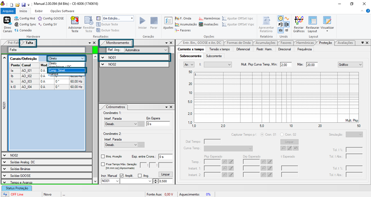

Configurados os canais, na tela inicial do software, expanda a subaba “NO01” dentro da aba “Falta” e altere o modo de geração
de “Direto” para “Comp. Simet.”, conforme destaca a figura a seguir. Além disso, expanda também a subaba “NO01” dentro da
aba “Monitoramento” para acompanhamento do valor de sequência zero calculado pelo relé.
Figura 4 – Geração e monitoramento da Componente Simétrica.
pub6_img4.PNG [ 164.47 KiB | Visualizado 23171 vezes ]

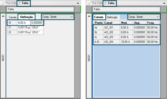

Dentro da geração de Componente Simétrica, basta que seja definido um valor para “I0” que, multiplicado por k = 3, será lido
pelo relé na função de proteção. Definido este valor, é possível visualizar dentro da subaba “Canais” como será definida a geração
nas três fases para que o nível de sequência zero esteja presente no circuito trifásico desequilibrado. Além disso, visualiza-se
também neste mesmo ambiente o valor final “k.I0” que será interpretado pelo relé. Por fim, monitora-se na aba “Monitoramento”,
as correntes que estão sendo geradas. A figura a baixo destaca cada ponto supracitado.
Figura 5 – Gerando Componentes Simétricas diretamente – Subabas “Definição” e “Canais”.
pub6_img5.PNG [ 56.84 KiB | Visualizado 23171 vezes ]

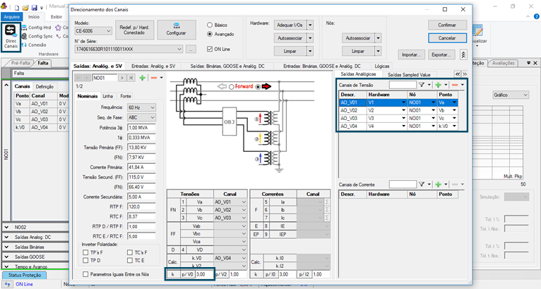

Indica-se, para tensão de neutro calculada, a criação de um canal virtual configurado para “k.V0”, onde k deve ser definido para
k = 3, conforme destaca a figura a seguir. Vale mencionar que todos os testes de Sobretensão e Subtensão são realizados no
software Manual.
Figura 6 - Configuração dos canais de geração e calculo de sequência zero.
