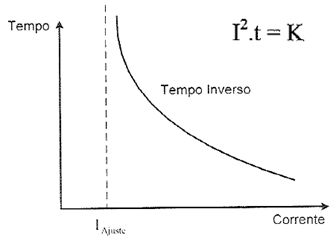

A Curva de tempo inverso tem a função de ditar o tempo em que um sistema deve ser exposto a uma condição de falta para
que o relé envie um sinal de trip ao disjuntor responsável pela eliminação da falha. Ou seja, a partir de uma característica de
tempo que diminui com o aumento/quadrado da corrente, é possível concluir que quanto maior o nível da corrente gerada pela
falta, menor será o tempo para atuação do relé (envio do sinal de trip ao disjuntor). A Figura 1 a seguir exemplifica uma curva
de tempo inverso.
Figura 1 – Característica Tempo Inverso.

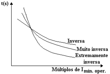

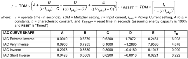

Além dessa característica básica de uma Curva de tempo inverso supracitada, esses componentes também podem ser
diferenciados entre famílias de curvas padronizadas por normas e intensidade da característica inversa. Em termos de tipo de
curva, essas podem ser derivadas de diversas normas, por exemplo, IEC, IAC, IEEE, ANSI, etc. Definida a norma que regerá a
equação da família de curvas disponível, deve-se abordar a característica de tempo que será utilizada, por exemplo, Normal
Inversa, Muito Inversa, Extremamente Inversa, etc. A seguir são apresentadas equações adotadas por cada norma e uma figura
de como as curvas variam em intensidade da inversão.

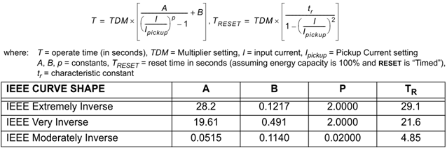

Curvas IEEE:
pub1_img2.PNG [ 42.41 KiB | Visualizado 10149 vezes ]

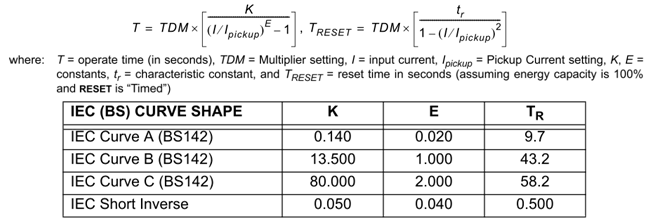

Curvas IEC:
pub1_img3.PNG [ 44.74 KiB | Visualizado 10149 vezes ]
Curvas IAC:
pub1_img4.PNG [ 49 KiB | Visualizado 10149 vezes ]
Figura 2 – Característica de Curvas de tempo inverso.

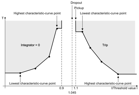

O nível do Pickup normalmente é ajustado para um módulo acima do nominal de corrente da rede. Deste modo, é natural que o
relé não opere para níveis de corrente nominais. No entanto, a Siemens, como medida de segurança, determina que seus níveis
de Pickup devem sempre seguir um Fator de Pickup, o qual é padronizado em 1,10 do nível de Pickup ajustado. Ou seja, se
parametrizarmos um relé Siemens para atuar a 5,80A, sendo sua nominal 5A, ele só atuará seu Pickup à 1,10 x 5,80A, ou seja,
6,38A.
O Fator de Pickup pode ser alterado, mas a Siemens recomenda que este parâmetro seja mantido em seu valor padrão, ou seja,
1,1. Na Figura 3 a seguir, retirada de um Manual de relé da própria Siemens, é apresentado, da metade do gráfico para a direita,
a característica de atuação do Pickup na Curva de tempo inverso.
Figura 3 – Influência do Fator de Pickup sobre o Pickup no relé da Siemens.
pub1_img6.PNG [ 25.63 KiB | Visualizado 10149 vezes ]

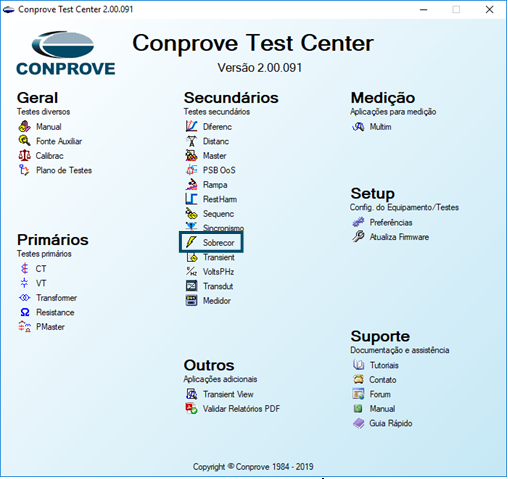

O software Sobrecor é destacado na figura a seguir dentro do ambiente Conprove Test Center (CTC).
Figura 4 – Software Sobrecor no CTC.
pub1_img7.PNG [ 141.9 KiB | Visualizado 10149 vezes ]
A prática do uso do software Sobrecor pode ser adquirida através de um estudo dos tutoriais disponibilizado pela Conprove
em sua página Web (Tutoriais Conprove).

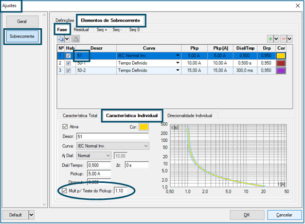

Na figura a seguir, dentro da área “Ajustes > Sobrecorrente > Elementos de Sobrecorrente”, devemos selecionar a curva
que receberá o fator de multiplicação, ou seja, a Curva de tempo inverso (51). Ajusta-se dentro da aba “Característica
Individual” o valor do Fator de Pickup. Na figura a seguir é destacado em circulo o campo a ser preenchido com o valor do
Fator de Pickup no software Sobrecor.
Figura 5 – Fator de multiplicação do Pikcup para teste de relé Siemens.
pub1_img8.PNG [ 115.78 KiB | Visualizado 10149 vezes ]
