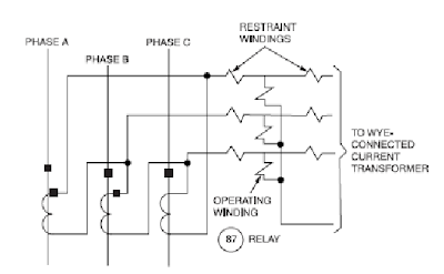

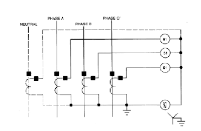

Tenho uma dúvida quanto a ligação de secundários de TC's trifásicos e gostaria de uma ajuda.
Em quais situações são utilizados os secundários conectados em estrela e em quais são utilizados secundários em delta? Para ser honesto, eu trabalho com TC's há quase dez anos e nunca vi um secundário de TC ligado em delta.
Eu sei que a configuração em delta pode ser usada em casos de aplicação de relé diferencial em transformadores de potência Y / delta, para que os TC's sejam ligados em delta / Y justamente para compensar o defasamento angular de 30º, mas em quais outras situações se utilizam TC's com secundários conectados em delta?
Obrigado.

Prezado Sérgio,
A única situação que vi ligações em delta como você mesmo comentou é na compensação
angular de um transformador de força do lado ligado em estrela. Quando utilizado relé eletromecânico diferencial para realizar a proteção. Com relés microprocessados esse procedimento não é mais necessário visto que o próprio relé realiza a compensação angular.
Desconheço outro motivo para ligar em delta os TC's.
