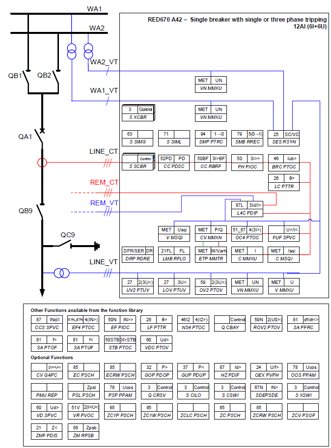

Prezados, algum de vocês pode me informar de que forma eu consigo saber as configurações de um relé de proteção de linha ABB em função de seu código?
Seria o 1MRK002810-AC, RED 670Ver. 1.2.

Prezado Bruno, bom dia!
Acredito que o que está procurando não está contido nessa numeração, e sim na versão de configuração. Observe a figura em anexo.
DESCRIÇÃO_CONFIG.png [ 71.14 KiB | Visualizado 25325 vezes ]
Observe que aqui se encontra as funções e as entradas analógicas.
