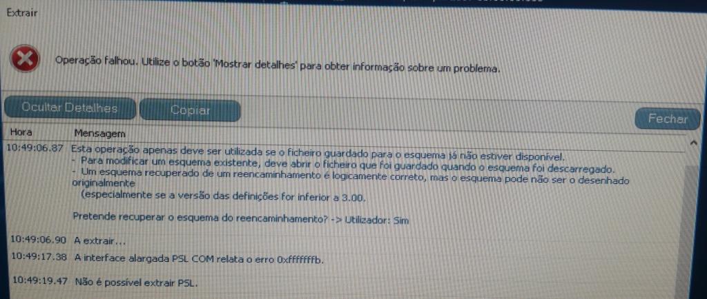

Prezados, bom dia.
Ao fazer o download do PSL está dando o erro conforme fotos em anexo, onde dá o erro " A interface alargada PSL COM relata o erro 0xfffffffb", não é possível extrair o PSL.
Alguém pode me ajudar?
Grato,
Michel Almeida
Comentário sobre o Arquivo: Erro ao baixar o PSL.
20170621_104920.jpg [ 80.54 KiB | Visualizado 22945 vezes ]

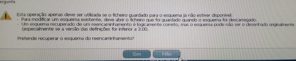

Comentário sobre o Arquivo: Aqui nesta dela, dei SIM para recuperar sistema de reencaminhamento, entendo que seja por que talvez o PSL foi feito em uma versão anterior a deste Micom.
20170621_1049001.jpg [ 38.66 KiB | Visualizado 22945 vezes ]

Prezado Michel,
Qual software está sendo utilizado (versão) e qual o template de relé que está sendo extraído o PSL?

Mensagens: 22
Estou usando a versão 1.3 e são os modelos P546, P743 e P545.
Nesse momento vou reinstalar o Micom, pois me disseram que pode ser por estar usando a versão em português que teria alguns bugs.
Como não encontrei outra solução vou tentar. Posto aqui se der certo.
