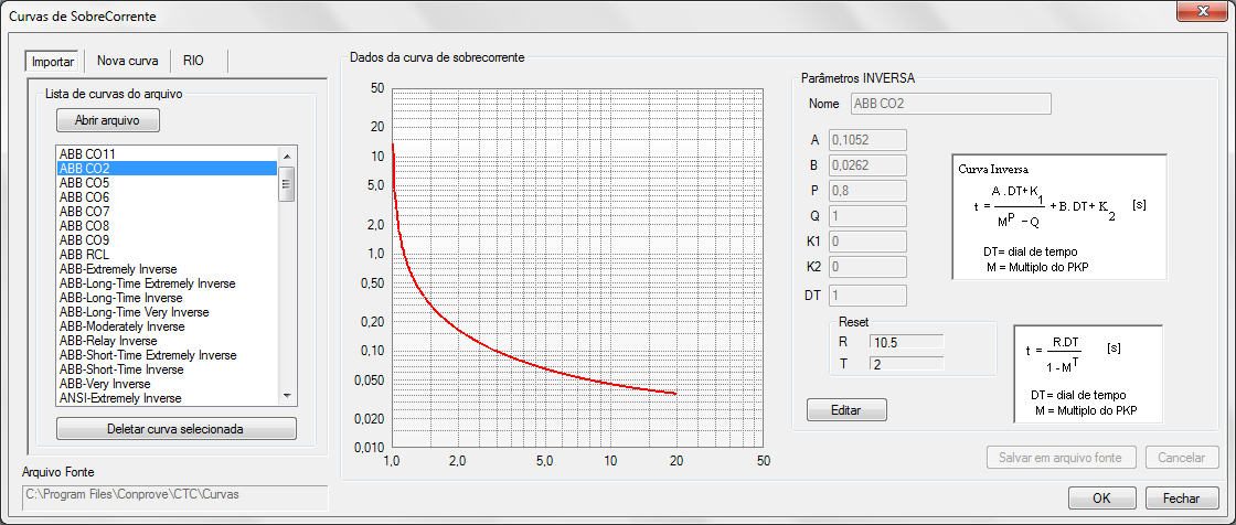

CO-2
CO2.png [ 54.82 KiB | Visualizado 19066 vezes ]

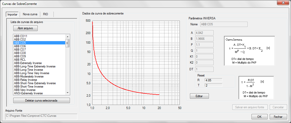

CO-5
CO5.png [ 54.44 KiB | Visualizado 19066 vezes ]

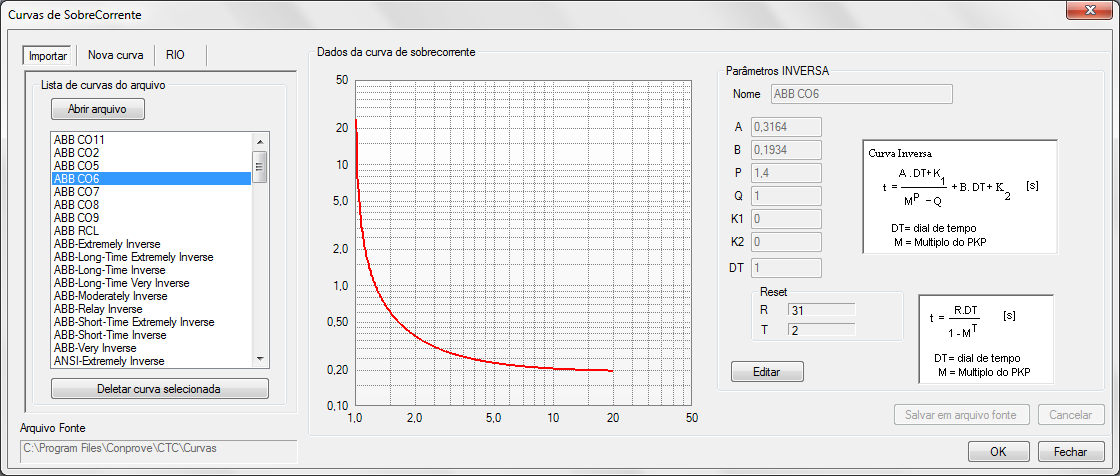

CO-6
CO6.png [ 54.34 KiB | Visualizado 19066 vezes ]

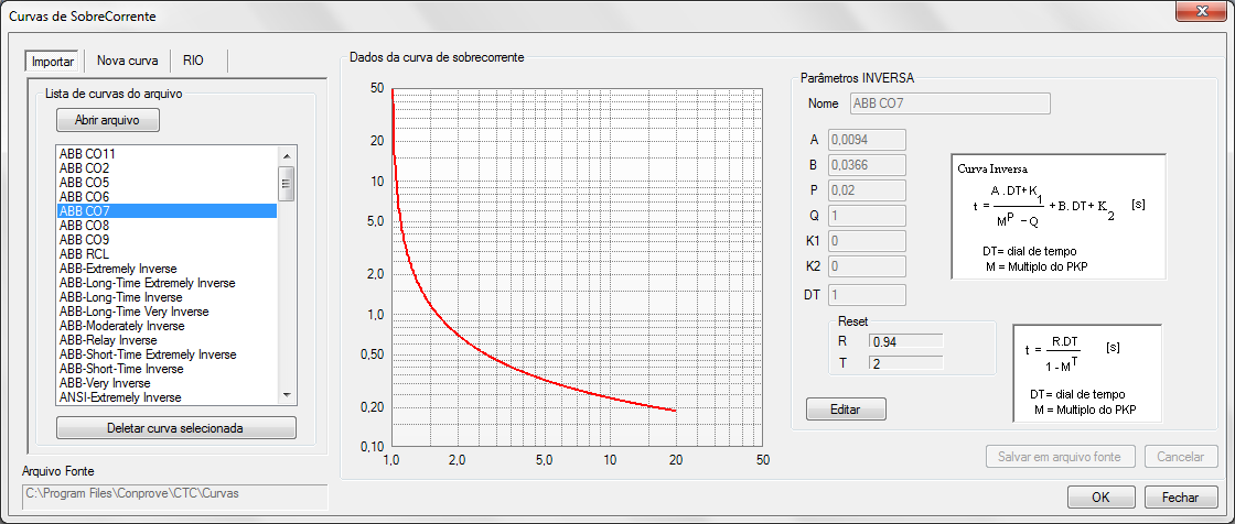

CO-7
CO7.png [ 54.64 KiB | Visualizado 19066 vezes ]
