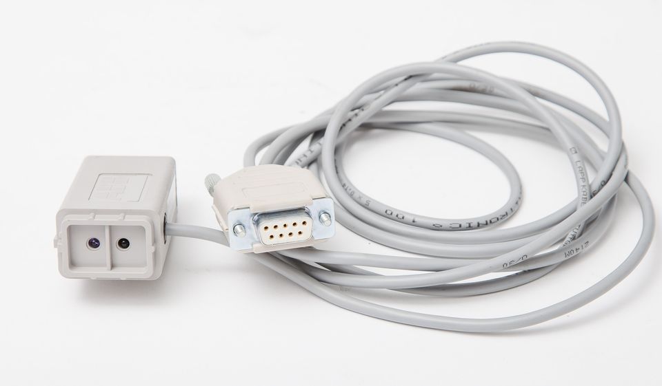

O software para realizar a comunicação é o software CAP2 /316.
O cabo utilizado é proprietário da ABB abaixo a foto do cabo.
Cabo.jpg [ 34.69 KiB | Visualizado 40063 vezes ]
Para adquiri o software e o cabo sugiro que entre em contato com a ABB.

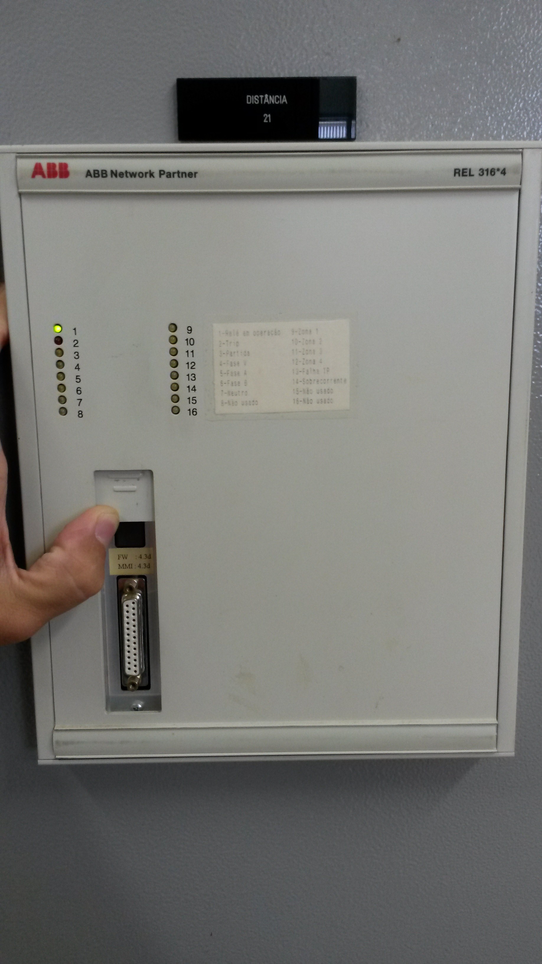

Já o relé que temos aqui, tem uma entrada para comunicação DB25, saberia me dizer qual o padrão, normal, cross?
Grato

MensagemEnviado: 12 Dez 2014, 15:03
Prezado Igba
A entrada do relé não é óptica?
Poderia postar uma foto dessa entrada?

Positivo, este relé não possui entrada óptica, e sim serial, eu creio.
Segue foto.

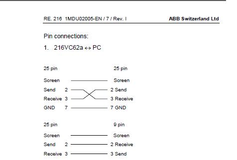

MensagemEnviado: 17 Dez 2014, 18:00
Prezado Igba
Em todos os manauis que eu pesquisei a entrada pra comunicação é optica.
Contudo olhando manuais da série 216 encontrei as seguintes pinagens.
pinagem.JPG [ 13.73 KiB | Visualizado 40041 vezes ]
Provalvemente esse relé foi uma primeira geração da série 316 que deve ter mantido
a pinagem da série 216. Posteriormente devem ter migrado para entrada óptica.

Pelo que pesquisei um pouco sobre o relé; para este relé necessita do software RE.316_4 versão 4.3, porém estou tendo uma certa dificuldade para conseguir este software.
E o cabo de comunicação, necessita de um conversor/adaptador de fibra óptica.
