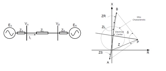

POWER SWING/OUT OF STEP (68/78):
O EFEITO DA MUDANÇA NA CONFIGURAÇÃO DO SISTEMA E NAS CAPACIDADES DE GERAÇÃO DEVEM SER LEVADAS EM CONTA NA DETERMINAÇÃO DA CARACTERÍSTICA DE OPERAÇÃO DOS RELÉS DE BALANÇO DE POTÊCIA E PERDA DE SINCRONISMO. TAIS MUDANÇAS ALTERAM A POSIÇÃO DO CENTRO ELÉTRICO (QUE ESTÁ ALOCADO DENTRO DA CARACTERÍSTICA MHO) PARA OUTRO LOCAL E O RELÉ NÃO CONSEGUE IDENTIFICAR UM BALANÇO E POTÊNCIA OU UMA PERDA DE SINCRONISMO CASO ELA OCORRA NO PROCESSO DE RECOMPOSIÇÃO.
OBS.: CENTRO ELÉTRICO -> A TRAJETÓRIA DA IMPEDÂNCIA MEDIDA NOS TERMINAIS DE UM RELÉ DURANTE UM BALANÇO DE POTÊNCIA QUANDO O ÂNGULO (δ) ENTRE AS DUAS FONTES DE TENSÃO VARIAM (CARATERIZANDO UMA SITUAÇÃO DE PERDA DE SINCRONISMO) CORRESPONDE A UMA LINHA RETA QUE INTERCEPTA O SEGMENTO A E B BEM NA METADE, ESSE PONTO É CHAMADO DE CENTRO ELÉTRICO DO BALANÇO. O ÂNGULO ENTRE OS SEGMENTOS PA E PB (MÓDULOS DAS FONTES DE TENSÃO) É IGUAL AO ÂNGULO (δ) DE POTÊNCIA. QUANDO ESSE ÂNGULO ALCANÇA 180° (TENSÃO IRÁ PASSAR POR ZERO ENQUANTO A CORRENTE SERÁ MÁXIMA). A IMPEDÂNCIA MEDIDA NO RELÉ É EXATAMENTE O CENTRO ELÉTRICO. PODE SE NOTAR ABAIXO QUE A TRAJETÓRIA DE IMPEDÂNCIA DURANTE A PERDA DE SINCRONISMO IRÁ ATRAVESSAR A CARATERÍSTICA DO RELÉ QUE PROTEJE A LINHA.
PSB_OOS.jpg [ 17.42 KiB | Visualizado 4413 vezes ]
