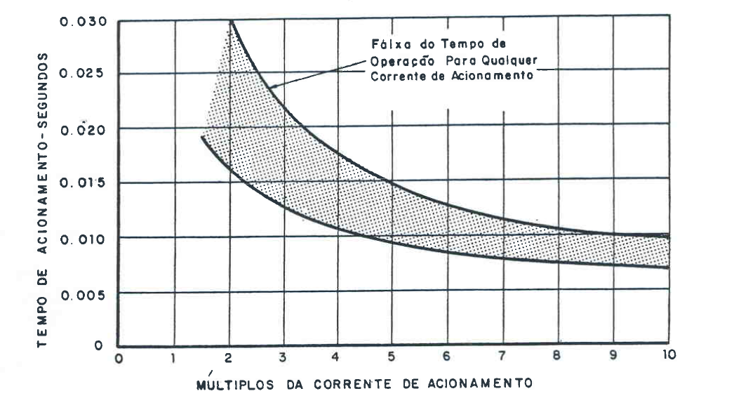

Olhando nos nossos manuais, encontramos tempos de atuação que variam de 10 ms (menos de um ciclo) até 50 ms (3 ciclos). Lembrando que esses valores irão depender também do valor da corrente injetada, por exemplo, no gráfico abaixo retirado de um relé GE-HNC obtemos um tempo de atuação de 10 ms até 30 ms dependendo da corrente injetada.
Qual o tempo que você está encontrando nos seus testes?
CURVA HNC.png [ 278.45 KiB | Visualizado 17163 vezes ]
