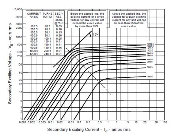

Quando a tensão na carga do secundário do TC é baixa, a corrente de magnetização também é baixa. Assim a distorção na forma de onda da corrente no secundário é desprezível. Entretanto com aumento do carregamento do secundário há um aumento na corrente de magnetização de modo que o TC pode trabalhar na região não linear. Nessa região o TC está saturado magneticamente sendo que a forma de onda da corrente no secundário fica distorcida e a relação de transformação não reflete a realidade. Esse comportamento não é desejado, pois o relé pode atuar indevidamente. A figura abaixo mostra a característica da saturação, ou seja, tensão secundária pela corrente de magnetização, para diversas relações de transformação.

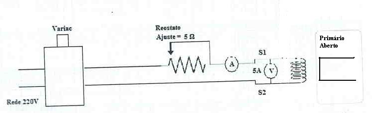

Procedimento para levantar característica de satuação
Equipamentos Necessários:
Variac;
Reostato;
Amperímeto;
Voltímento;
Faça a montagem de acordo com a figura.
montagem_para_teste.JPG [ 14.29 KiB | Visualizado 27686 vezes ]
1 - Ajuste um valor de tensão e meça a corrente associada.
2 - Crie uma tabela com diversos valores de tensão e corrente associada.
3 - No momento em que um pequeno aumento de tensão (10%) resulta em uma grande
variação da corrente de magnetização (50%) atingiu-se o ponto de saturação.
4 - Plote esses pontos em um papel log-log
Por exemplo para um TC com as seguintes características:
10H100:
O primeiro número indica o erro de medição do tc: 10%;
A letra H significa que o TC é de alta impendância;
O segundo número indica a tensão máxima (100V) para o secundário
de modo a garantir um erro menor que 10% devido a saturção.
Esse ponto (100V) pode ser chamado de joelho da curva (linha pontilhada da primeira figura).
OBS:Tomar cuidado ao chegar próximo do valor de saturação para não danificar os equipamentos de medições
