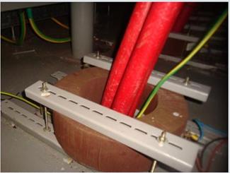

Tenho um transformador de medição para proteção 50G e 50SG entre as 3 fases do motor (Cabo Armado) é correto aterrar a malha nas 02 extremidades do cabo? Ou é correto aterrar so o a extremidade do motor? Ou é correto aterrar a extremidade do motor e retornar o cabo de aterramento por dentro do transformador? Como deve ser feito? (Foto anexo)

Prezado Adriano,
A opção de aterrar a extremidade do motor e passar o cabo por dentro transformador duas vezes e aterrar sua extremidade é a mais indicada.
O motivo de passar duas vezes é que caso passe apenas uma vez, em uma falta a terra no motor a corrente de sequência zero medida das três fases estaria em oposição a que circularia no aterramento.
A figura a seguir ilustra essa situação:

Michel,
Meu sistema aqui não é um sistema com neutro e nem aterrado é plataforma com neutro flutuante. Minha preoculpação é a seguinte: se por acaso eu manter a conexão como sugerida, o que esta manha passando 02 vezes pelos transformador pode ocasionar? Poeria mascarar a minha leitura? O que eu to pensando é em aterrar somente o lado do motor no campo e não aterrar o lado do painel onde esta o transformador. Eu tenho outros motores com este arranjo.

Prezado Adriano,
Utiliza-se a configuração passando duas vezes o cabo de aterramento, justamente
para não mascarar a leitura. Caso passe uma única vez pode ocorrer a anulação
da corrente de sequência zero e consequentemente o erro na leitura.

Eu tenho varios outros motores com a conexão aterrada somente no lado do motor no campo, e nunca tivemos problemas com relação a isso! Só tive um problema quando o cabo dos cubiculos novos foram aterrados nos 02 lados! Se eu simplesmente remover o cabo do lado do TC. Ja some o alarme! Porem sendo correto o aterramento desta forma eu terai que modificar todo o meu Painel. è correto funcionar somente com o aterramento de um lado só?

OLA ADRIANO:
O seu caso é especial pois é de neutro isolado.
Neste caso você usa na plataforma um sistema para detectar falha para terra e produzir alarme.Eu acredito que neste caso tanto faz aterrar a malha de um lado ou de otro, pois ambos os casos criam a condição de contato para o terra que o seu sistema de detecção precisa. Se aterrar em ambos em teoria tambem deveria funconar.Talves tenhamos que analisr as correntes capacitivas devido aos cabos para poder analisar alguns aspectos especificos. Pense a respeiro.
