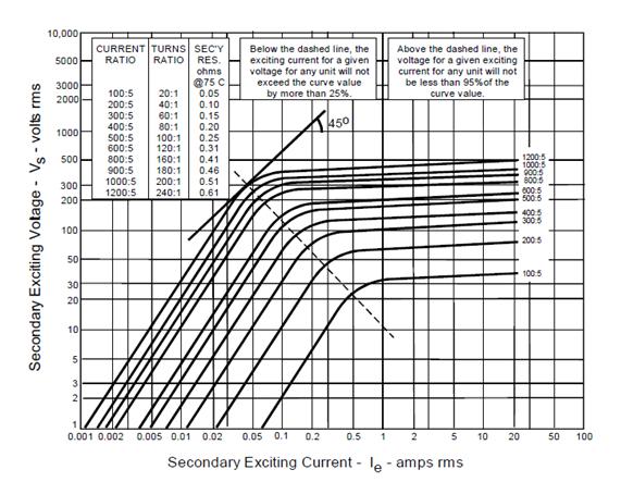

CARACTERÍSTICAS DA CORRENTE DE MAGNETIZAÇÃO
Quando a tensão na carga do secundário do TC é baixa, a corrente de magnetização também é baixa. Assim a distorção na forma de onda da corrente no secundário é desprezível. Entretanto com aumento do carregamento do secundário há um aumento na corrente de magnetização de modo que o TC pode trabalhar na região não linear. Nessa região o TC está saturado magneticamente sendo que a forma de onda da corrente no secundário fica distorcida e a relação de transformação não reflete a realidade. Esse comportamento não é desejado, pois o relé pode atuar indevidamente. A figura abaixo mostra o comportamento das curvas de excitação que relacionam a tensão secundária com a corrente de magnetização.
saturação.JPG [ 59.05 KiB | Visualizado 30736 vezes ]
