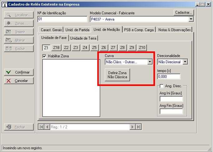

A próxima estapa é ajustar os parâmetros da zona.
No cadastro do relé da empresa, habilita-se uma zona e utiliza-se a curva "Não Clássica - Outras"
conforme figura abaixo:
cadastro.JPG [ 57.05 KiB | Visualizado 6946 vezes ]

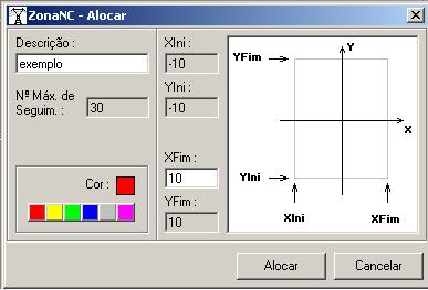

Próximo passo clicar em "alocar". A janela abaixo será mostrada:
Alocar.JPG [ 36.06 KiB | Visualizado 6946 vezes ]

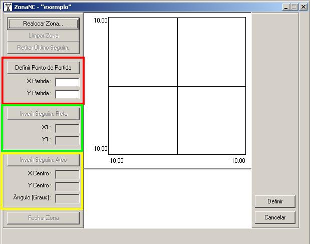

Nesse momento desenha-se o formato da zona desejada.
Existem três grupos principais:
1- Ponto de Partida
2- Seguimentos de Reta
3- Seguimentos de Curva

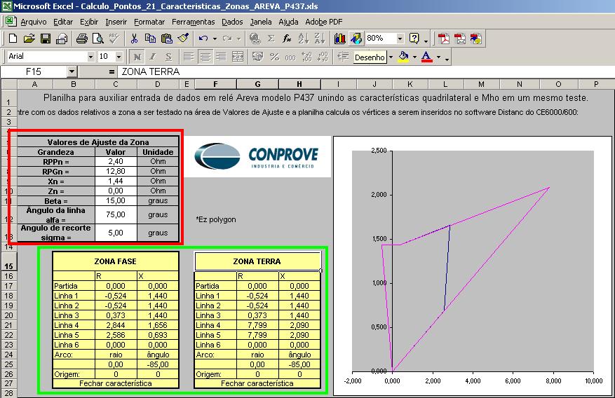

Para facilitar o desenho existe um arquivo em:
http://www.conprove.com.br/pub/tutoriais/Calculo_Pontos_21_Caracteristicas_Zonas_AREVA_P437.xls
Esse é um arquivo feito em Excel onde o usuário entra com as características ( impedância e ângulos) das curvas Quadrilateral e MHO. Como resultados mostram-se o ponto de partida, os segmentos de linha e de arco para obter a zona desejada. Abaixo o local onde deve ser colocado os valores de ajuste e onde estão os pontos a serem inseridos no momento de desenhar a curva no software "Distanc".
Calculo_Pontos.JPG [ 111.96 KiB | Visualizado 6946 vezes ]
Na região delimitada por vermelho deve-se colocar os ajustes da zona, em verde os pontos (obtidos como resultado) para o desenho.

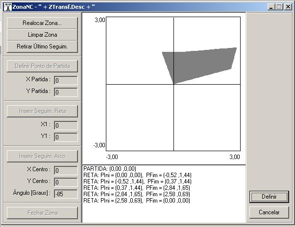

Utilizando os pontos da figura anterior foi desenhado no Distanc a curva correspondente (somente unidade de fase). Mostrada a seguir.
ZonaNC.JPG [ 44.51 KiB | Visualizado 6946 vezes ]
Obs: Neste caso específico não se utilizou segmento de arco visto que a figura fecha na Linha 6 (0,0).
