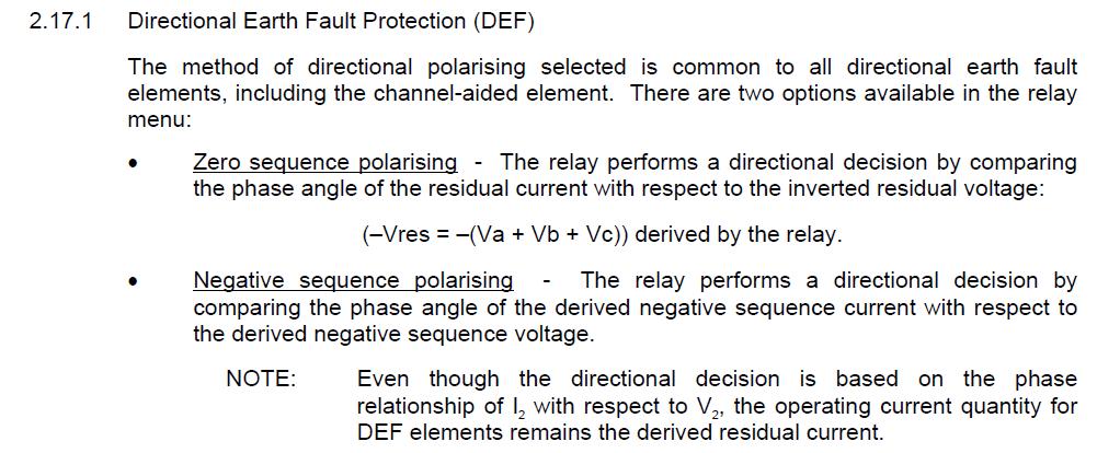

Alguém saberia me responder qual a tensão de referência que o relé areva P442 usa quando a função 67 ou 67N é ajustada?

Prezado Efesio,
A tensão de referência de polarização pode ser ajustada de duas maneiras.
1- Sequência Zero
2- Sequência Negativa
Abaixo o trecho do manual do relé onde foi retirada essa informação.
tensão de polarização.JPG [ 82.75 KiB | Visualizado 5366 vezes ]
Michel
