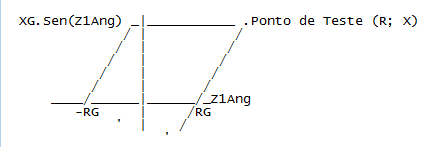

Pude constatar também que, utilizando a equação, devemos considerar a caracteristica quadrilateral retangular, limitadas pelo RG e XG, como no esboço abaixo:
F01.png [ 2.34 KiB | Visualizado 6577 vezes ]

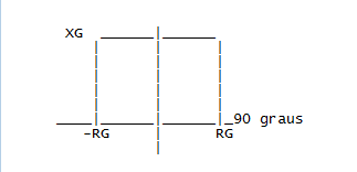

Estava esperando no entanto outro desenho:
F02.png [ 3 KiB | Visualizado 6577 vezes ]
Na verdade, este outro desenho da característica, permite utilizar a forma convencional de cálculo utilizando o K0, para os cálcular as tensões e corrente de falta, considerando no entanto a remoção da resistência de arco.
Ou seja, se utilizarmos as equações de Sel, devemos considerar a característica conforme mostrada no primeiro esboço, se optarmos por trabalhar com as equações convencionais, considerando a remoção da resistência de arco, devemos trabalhar com a
característica definida conforme o segundo esboço.

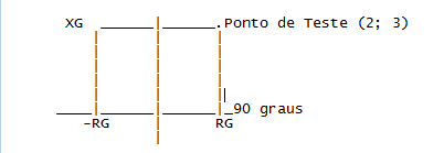

Pegando por exemplo os pontos nos vertices das caracteristicas, fixando um nível de falta para a corrente (falta FT), verifiquei os mesmos nívei de tensão e defasagem, utilizando as duas forma de cálculo.
Exemplo:
RG = 2
XG = 3
K0 = 0.5|0
Z1Ang = 75
T = 0
fixando a corrente de falta em:
I = 10|0
Considerando o ponto de teste no vertice superior direito:
F03.png [ 2.78 KiB | Visualizado 6577 vezes ]
Conforme mostrado Anteriormente, trabalhando as equações simplificadas (Eq. 13.83 e Eq. 13.67) da Sel, podemos calcular a tensão de teste, como segue:
FDenRAG = Ia. (Ia.(1 + K0) . 1|Z1ANG)*
FDenRAG = 38,823 - 144,889j
FDenXAG = 1|Z1Ang . Ia . (Ia.(1 + K0) . (1|T)*
FDenXAG = 38,823 + 144,889j
A = Imag(FDenRAG) . RAG
A = -289,778
B = Imag(FDenXAG) . XAG
B = 434,667
FIK0IRZ1ANGc = (Ia.(1 + K0).1|Z1ANG)*
FIK0IRZ1ANGc = 3,882 - 14,489j
c = real(FIK0IRZ1ANGc)
C = 3,882
D = Imag(FIK0IRZ1ANGc)
D = -14,489
FIRTANGc = (Ia.1|T)*
FIRTANGc = 10 + 0j
E = real(FIRTANGc)
E = 10
F = imag(FIRTANGc)
F = 0
G = D.B - F.A
G = -6297,890
H = E.A - C.B
H = -4585,157
J = D.E - F.C
J = -144,889
VaAng = ArcTang(G/H)
VaAng = 53,94
Va = H / (J . Cos(VaAng))
Va = 53,77
Assim: Va = 53,77 | 53,94
