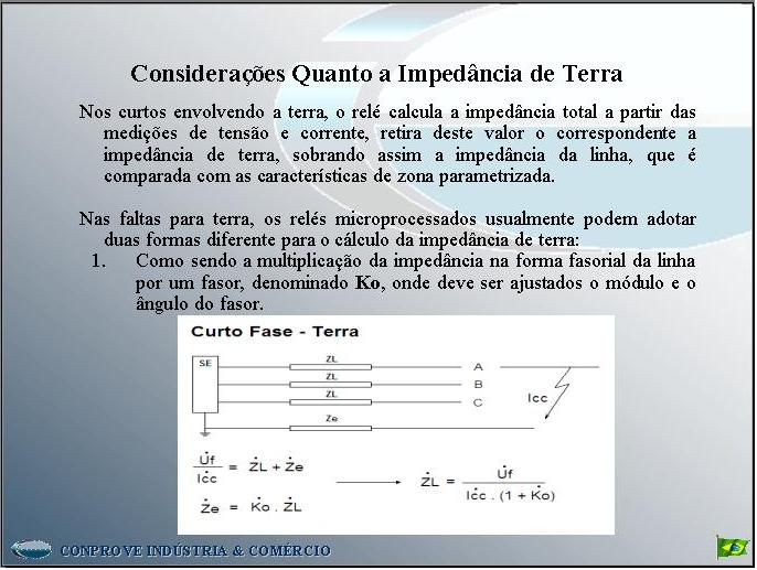

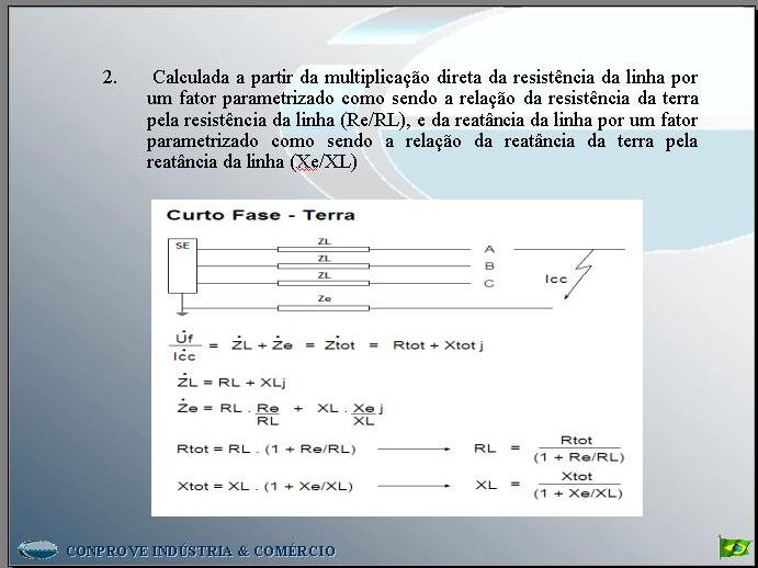

Nas faltas monofásicas como funciona o fator de terra (K0) nos relés de Distância?
E o RE/RL, XE/XL?

Prezado Carlos Henrique,
1.JPG [ 67.22 KiB | Visualizado 5668 vezes ]
2.JPG [ 51.94 KiB | Visualizado 5668 vezes ]
