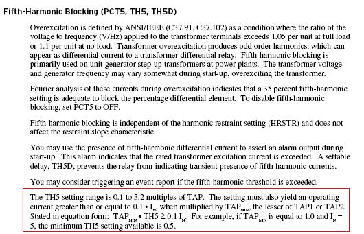

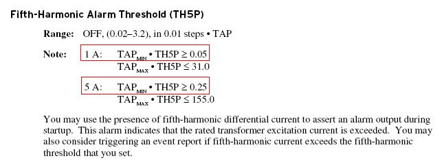

Segunda equação: TH5 >= 0,5/TAPmin
Do manual do SEL387:
TH5_387.JPG [ 28.74 KiB | Visualizado 5526 vezes ]
Conclui-se que provavelmente há um erro na equação da planilha.
Deve-se alterar o valor de "0,5" para "0,05" ou "0,25" de acordo com a corrente secundária.
Do manual 587:
TH5_587.JPG [ 61.01 KiB | Visualizado 5526 vezes ]
Nesse caso a equação está correta caso a corrente secundaria seja 5A pois:
TH5 >= (0,1*In)/TAPmin
TH5 >= (0,1*5)/TAPmin
TH5 >= 0,5/TAPmin
