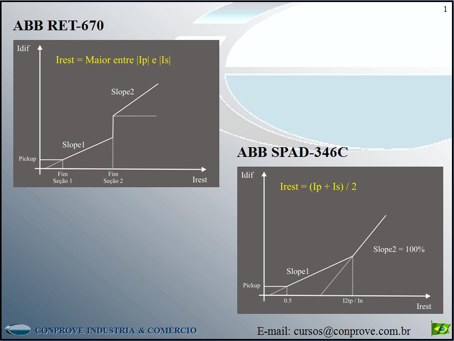

Caros senhores alguem poderia me informar as diferenças das caracteristicas dos slopes dos principais fabricantes de reles?

Caro Marcio,
Apesar da idéia principal para da característica do relé diferencial ser a mesma, os fabricantes utilizam maneiras diferentes para a sua definição. Basicamente o que deverá ser definido são os slopes, podendo ser 1, 2 ou 3 dependendo do relé e os pontos que caracterizarão as mudanças de inclinação. Portanto, com relação à característica, os fabricantes irão se diferenciar na nomenclatura e posicionamento desses pontos.
Os fabricantes também irão apresentar diferenças com relação ao cálculo da corrente de retrição.
Segue um breve resumo do comportamento de alguns relés e a maneira de definição da característica.

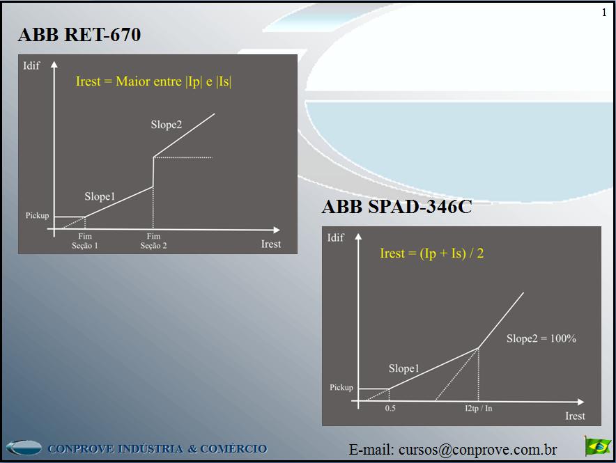

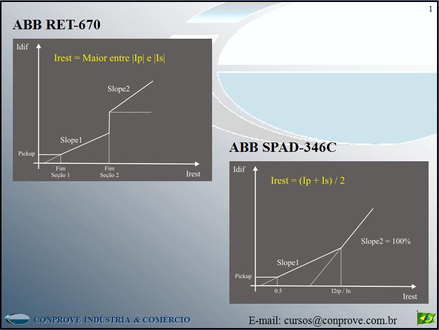

ABB RET-670
Irest: Maior entre |Ip| e |Is|
Slopes: 2
Início Slope1: Fim Seção 1
Início Slope2: Fim Seção 2
ABB SPAD-346C
Irest: (Ip + Is) /2
Slopes: 2
Início Slope1: 0.5
Início Slope2: I2tp / In
Obs.: Apenas o valor de Slope1 é ajustado, sendo que o valor do slope2 é sempre 100%.

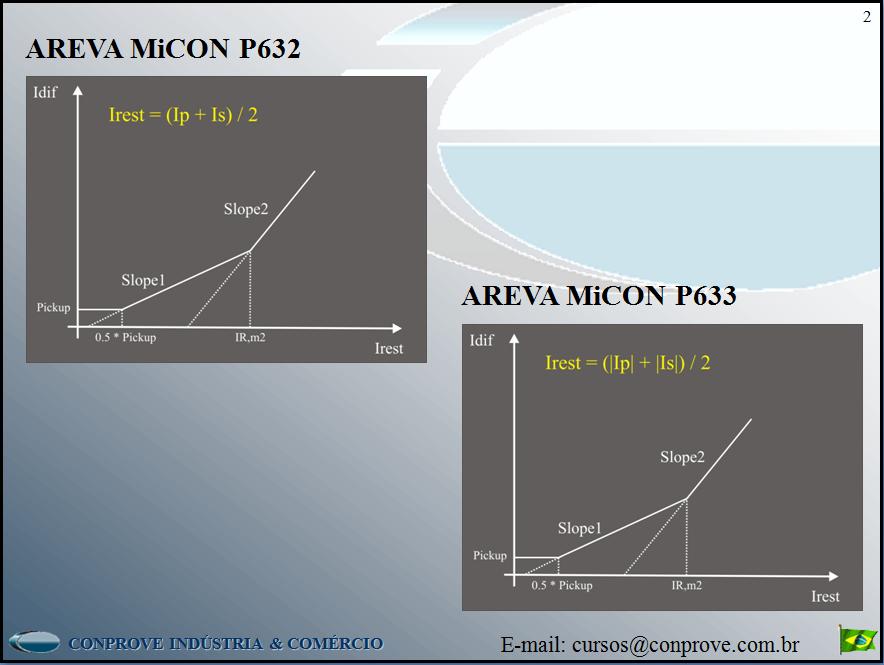

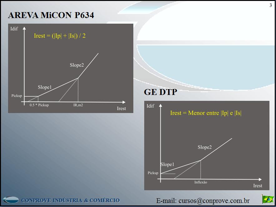

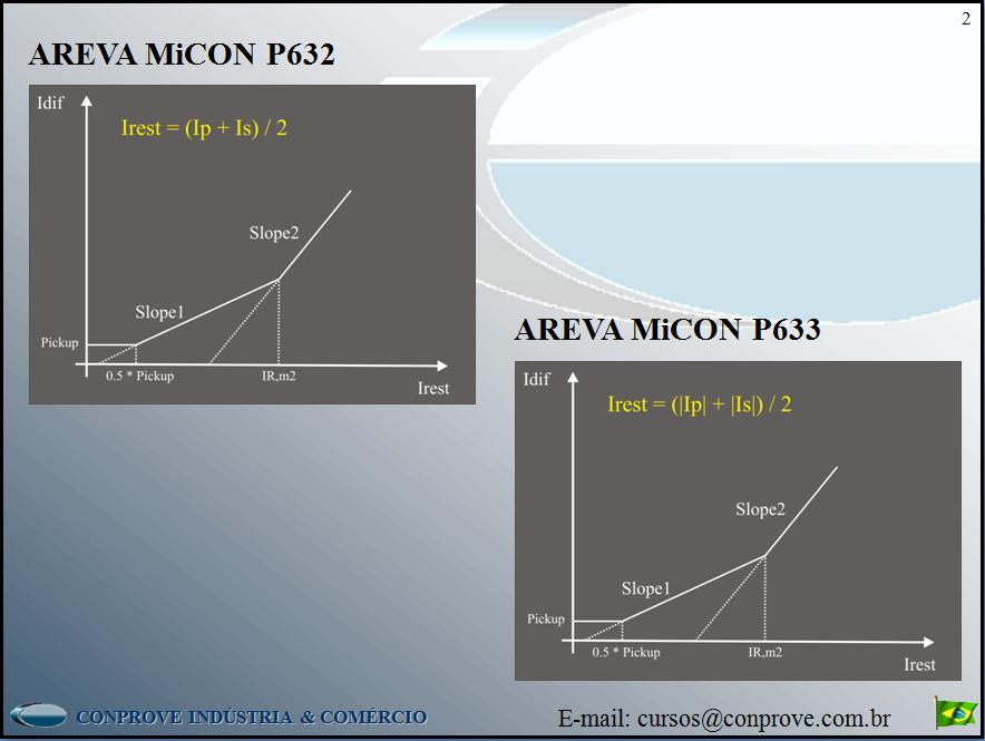

Areva MiCOM P632
Irest: (Ip + Is) /2
Slopes: 2
Início Slope1: 0.5 * Pickup
Início Slope2: IR,m2

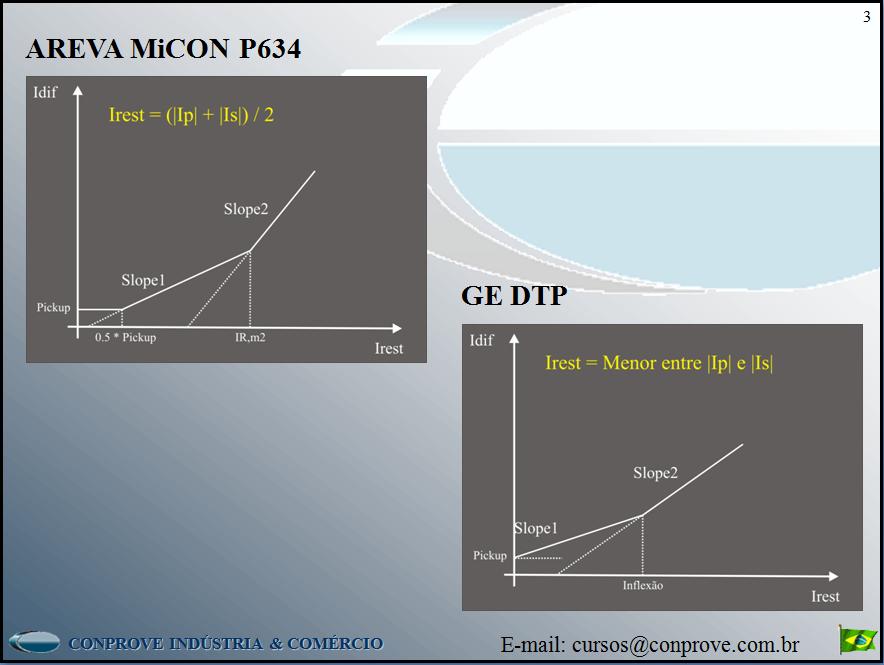

Areva MiCOM P633 e P634
Irest: (|Ip| +| Is|) /2
Slopes: 2
GE DTP
Irest: Menor entre |Ip| e |Is|
Slopes: 2
Início Slope1: 0
Início Slope2: Inflexão

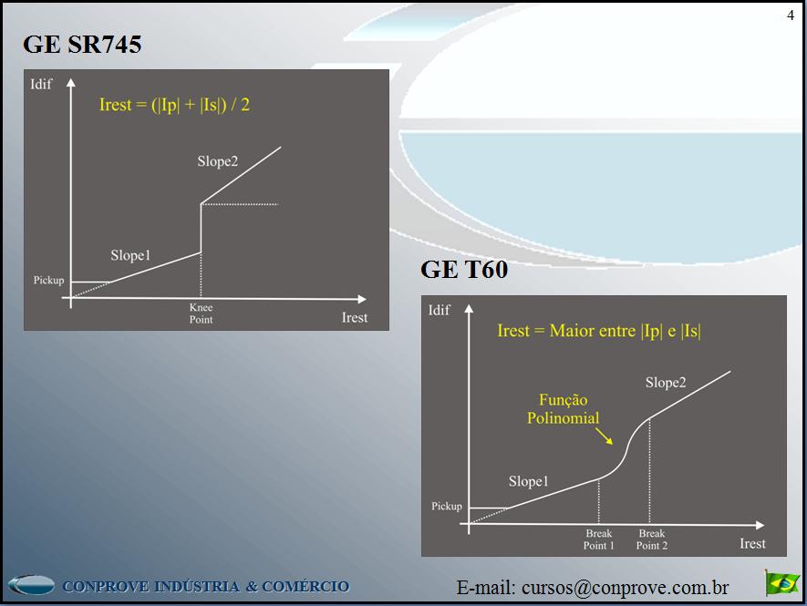

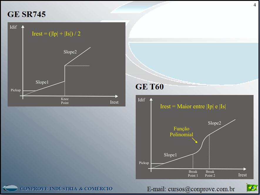

GE SR745
Slopes: 2
Início Slope1: Intersecção da reta do Slope 1 com o Pickup
Início Slope2: Knee point
GE T60
Slopes: 2
Fim Slope1: Break Point 1
Início Slope2: Break Point 2
Obs.: Entre o slope1 e o slope 2 a característica é dada por uma parábola, cuja equação não é descrita em seu manual.

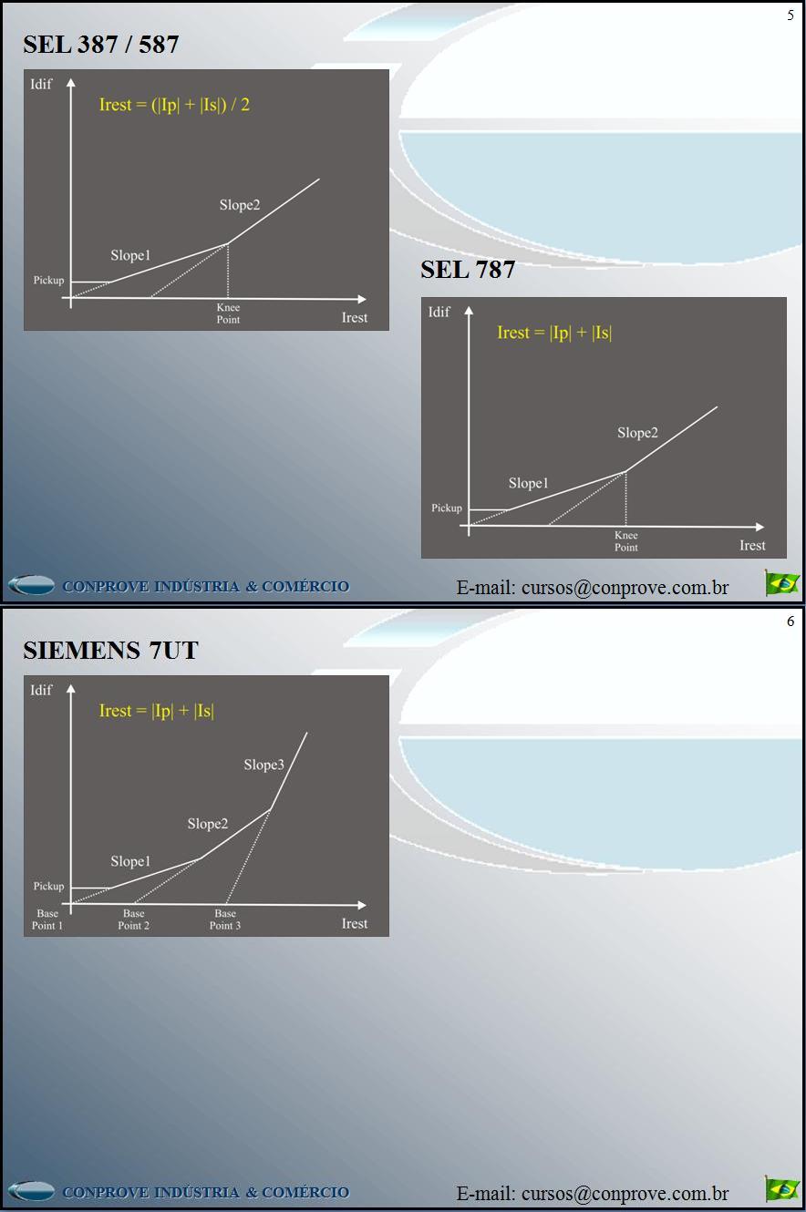

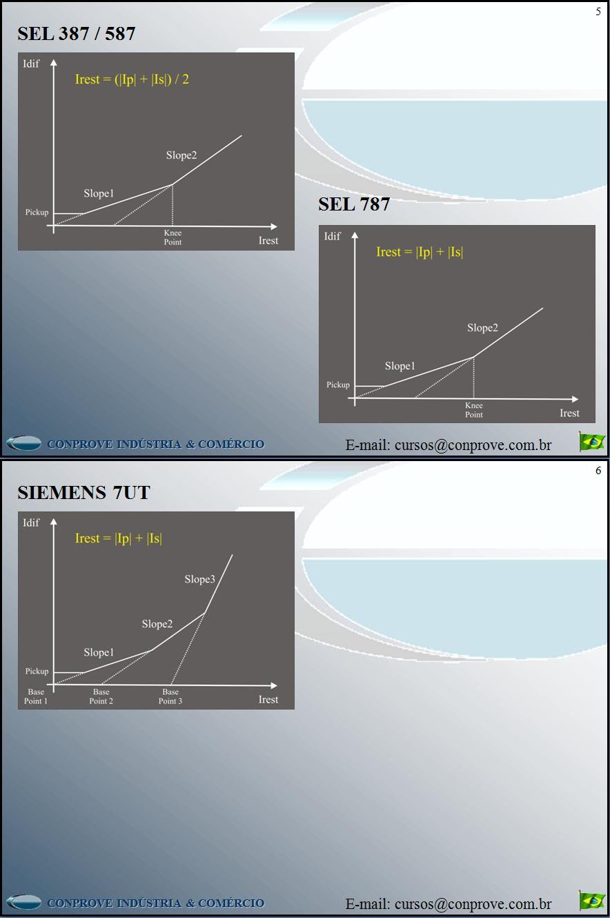

SEL 387/587
Slopes: 2
SEL 787
Irest: |Ip| +| Is|
Slopes: 2

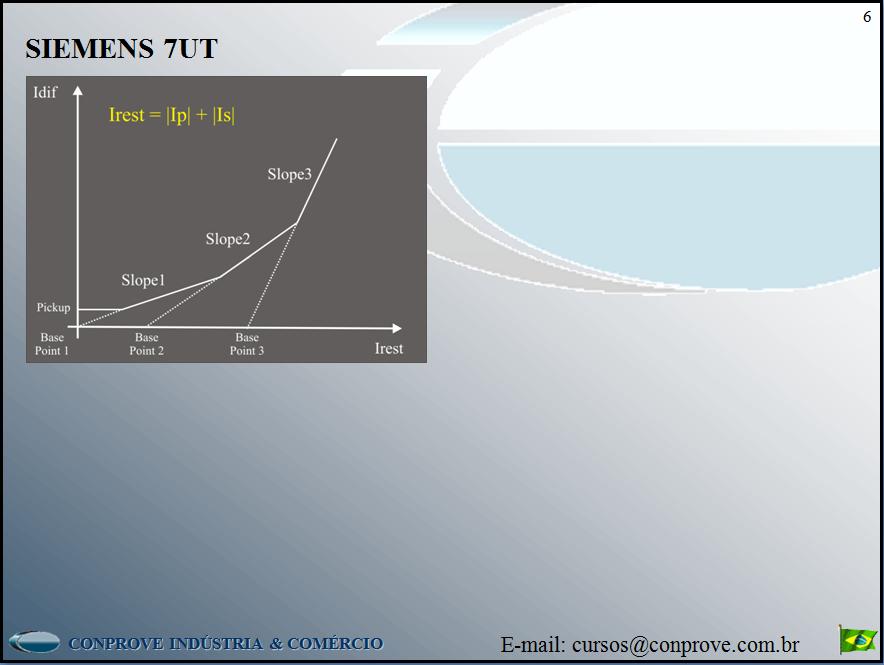

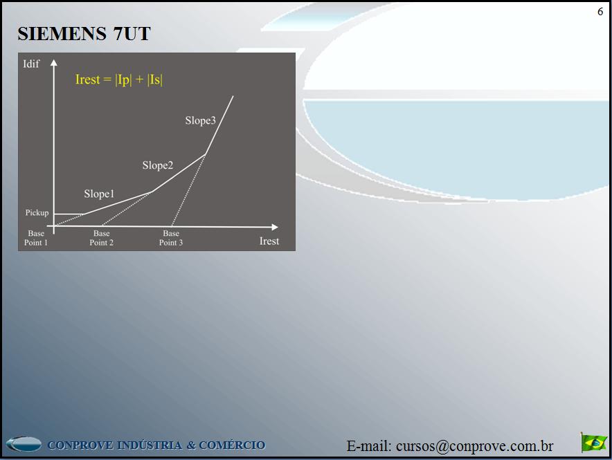

SIEMENS 7UT
Irest: Ip| +| Is|
Slopes: 2 ou 3
Início Slope2: Intersecção da reta do Slope 1 com o Slope 2
Início Slope3: Intersecção da reta do Slope 2 com o Slope 3
Obs: No relé não são parametrizados os pontos de mudança do slope. Os valores ajustados são os pontos de intersecção do slope com o eixo Irest.
Seguem as características de cada um dos relés acima mencionados:
Slope06.jpg [ 39.6 KiB | Visualizado 7332 vezes ]
Slope05.jpg [ 84.03 KiB | Visualizado 7332 vezes ]
Slope04.jpg [ 48.56 KiB | Visualizado 7332 vezes ]
Slope03.jpg [ 48.34 KiB | Visualizado 7332 vezes ]
Slope02.jpg [ 50.2 KiB | Visualizado 7332 vezes ]
Slope01.jpg [ 48.12 KiB | Visualizado 7332 vezes ]
