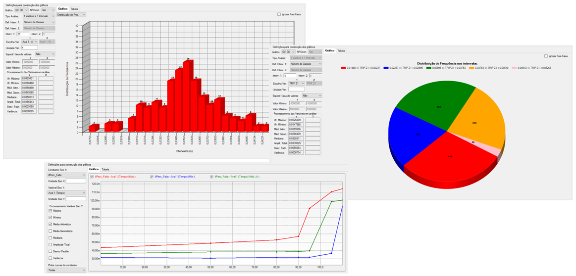

Dentre tais recursos, podemos destacar um módulo desenvolvido para realização de análises estatísticas de transitórios através de um conjunto de dados (armazenados em arquivos com formato .csv que podem ser automaticamente exportados do PS Simul) possibilitando a visualização dos resultados obtidos, através de gráficos dos tipos XY, barra ou pizza, conforme mostra a figura 1.
Comentário sobre o Arquivo: Fig. 1 – Tipos de gráficos disponíveis no módulo de análise estatística.
FIG. 1 - ANALISE_ESTAT.png [ 219.86 KiB | Visualizado 60545 vezes ]

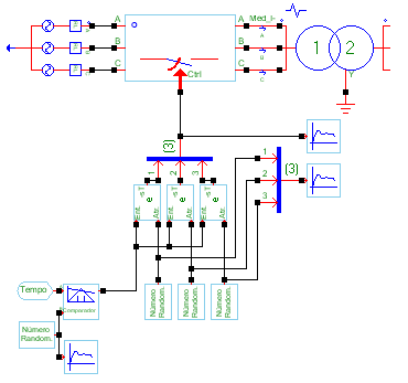

O sistema de potência modelado segue representado na figura 2.
Comentário sobre o Arquivo: Fig. 2 – Sistema modelado no PS Simul.
FIG. 2 - SEP_AN1.png [ 8.99 KiB | Visualizado 60545 vezes ]

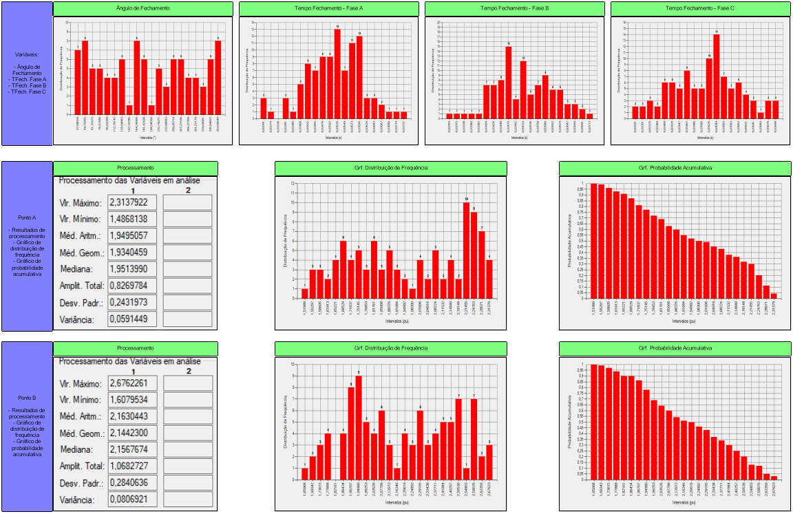

Além disso, foi feita a análise dos picos máximos obtidos para as correntes de inrush (fases A, B e C) em todos os casos, traçando as distribuições de frequência e de probabilidade acumulativa. Os valores máximos, médios, mínimos, entre outros, podem ser consultados nos resultados mostrados na figura 3.
Comentário sobre o Arquivo: Fig. 3 – Resultados obtidos com utilização do Módulo de Análise Estatística.
FIG. 3 - RES_AN1.png [ 329.33 KiB | Visualizado 60545 vezes ]

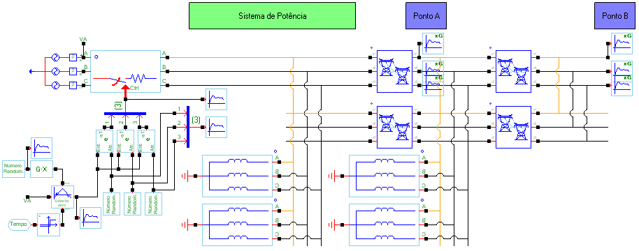

O sistema de potência modelado segue representado na figura 4.
Comentário sobre o Arquivo: Fig. 4 – Sistema modelado no PS Simul.
FIG. 4 - SEP_AN2.png [ 18.41 KiB | Visualizado 60545 vezes ]

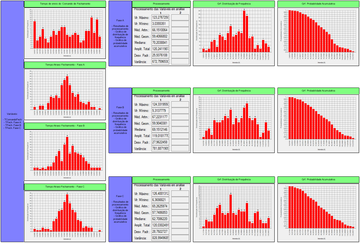

Além disso, foi feita a análise dos picos máximos obtidos (em pu) para as tensões (fases A, B e C) em todos os casos, traçando as distribuições de frequência e de probabilidade acumulativa. Os valores máximos, médios, mínimos, entre outros, podem ser consultados nos resultados mostrados na figura 5.
Comentário sobre o Arquivo: Fig. 5 – Resultados obtidos com utilização do Módulo de Análise Estatística.
FIG. 5 - RES_AN2.png [ 234.65 KiB | Visualizado 60545 vezes ]
