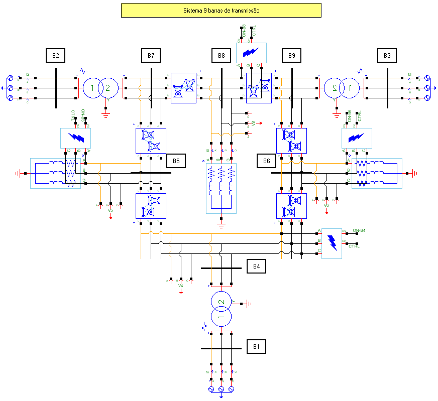

Neste exemplo, foi modelado um sistema de transmissão com nove barramentos. Com isso, foram simulados diferentes cenários de contingências em diversas barras deste sistema, a fim de analisar respostas de tensões e correntes. O circuito modelado segue representado na figura abaixo. Caso usuário queira consultar as parametrizações realizadas nos componentes do circuito, basta abrir o exemplo pronto do PS Simul.
Comentário sobre o Arquivo: Fig. 1 – Sistema de potência modelado no PS Simul.
FIG. 1 - SEP 9 BARRAS.png [ 28.29 KiB | Visualizado 60207 vezes ]

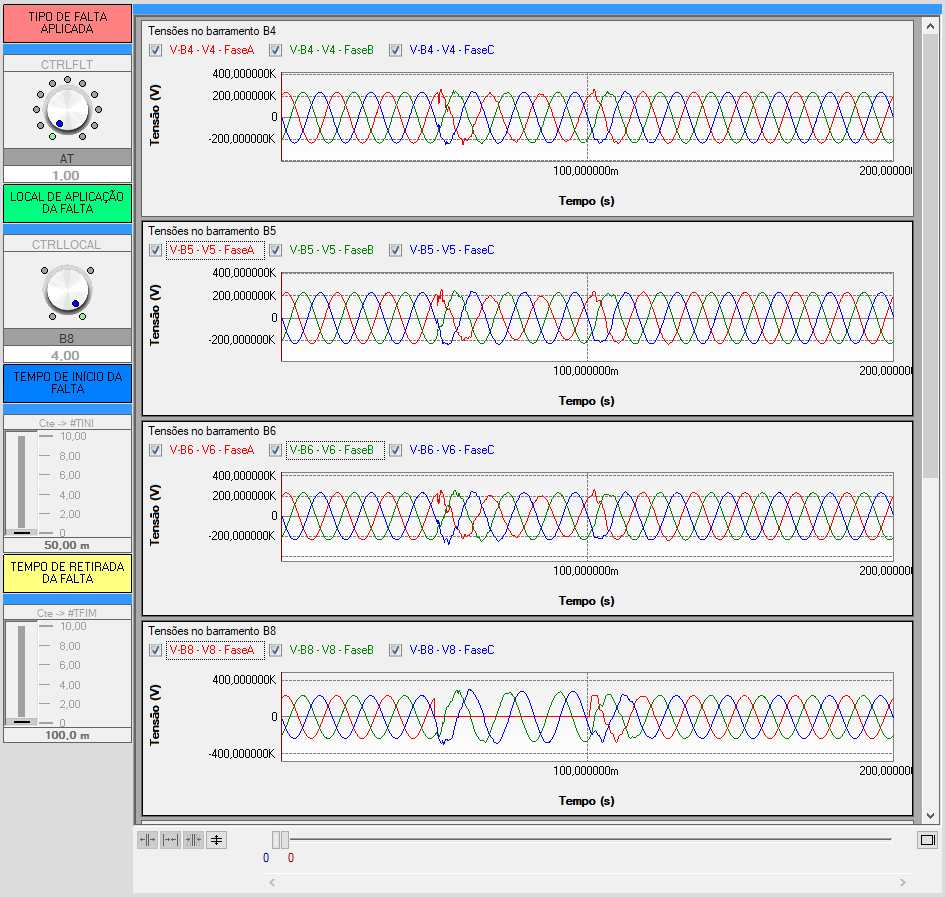

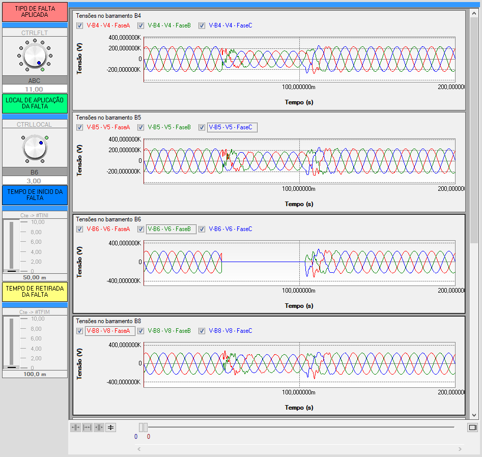

Na RunTime, além das formas de onda de tensões e correntes em vários pontos do sistema, foi construído um painel de controle onde o usuário parametriza o local de falta, tipo de falta e os tempos para início e retirada da falta do sistema. Abaixo seguem as formas de onda de tensão nas barras B4, B5, B6 e B8 para diferentes tipos de contingências.
Comentário sobre o Arquivo: Fig. 2 – Formas de onda de tensão para contingência do tipo ABCT na barra B4.
FIG. 2 - FALTA ABCT_B4.png [ 55.66 KiB | Visualizado 60207 vezes ]

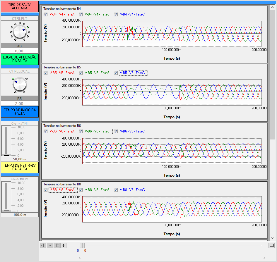

Comentário sobre o Arquivo: Fig. 3 – Formas de onda de tensão para contingência do tipo AB na barra B5.
FIG. 3 - FALTA AB_B5.png [ 58.95 KiB | Visualizado 60207 vezes ]

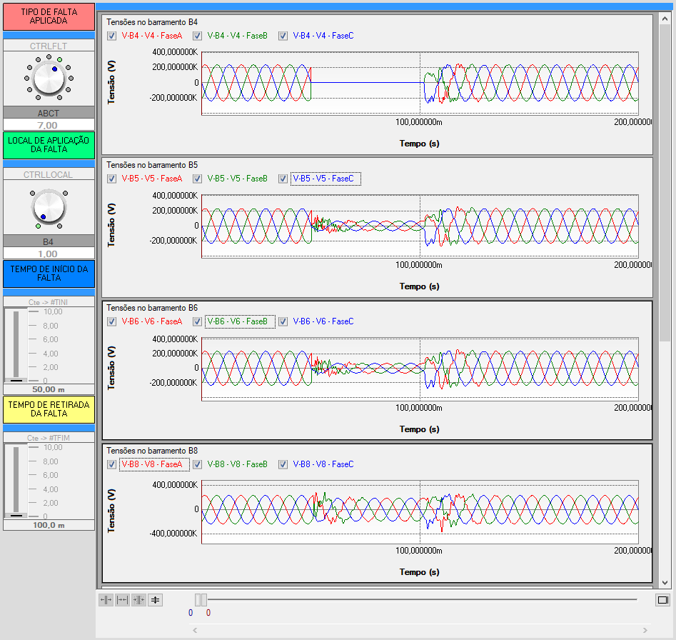

Comentário sobre o Arquivo: Fig. 5 – Formas de onda de tensão para contingência do tipo AT na barra B8.
FIG. 5 - FALTA AT_B8.png [ 54.73 KiB | Visualizado 60205 vezes ]

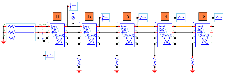

Neste exemplo, foi simulado um sistema elétrico composto por cinco trechos idênticos de linhas de 1 km de comprimento, estando um dos trechos finais conectado a uma carga resistiva trifásica de 400 ohms e o outro sendo mantido aberto. Diante disso, foi aplicada uma descarga atmosférica na fase A entre o trecho 01 e 02, tal descarga sendo representada pela fonte Dupla exponencial com os parâmetros: Amp -> 20334 // A -> -14203,84 // B -> -4883365.54 (vide manual do software PS Simul). O sistema modelado neste exemplo segue ilustrado na figura abaixo.
Comentário sobre o Arquivo: Fig. 6 – Sistema de potência modelado no PS Simul.
FIG. 6 - SEP_DESC ATM.png [ 9.44 KiB | Visualizado 60207 vezes ]

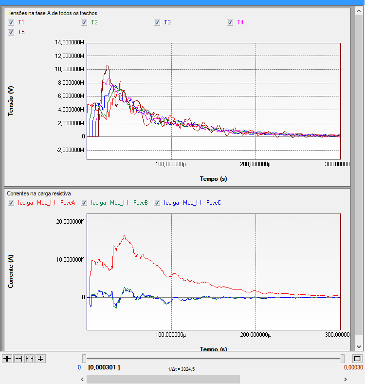

Após ocorrência da descarga atmosférica, foram mensuradas as tensões na fase A de todos os trechos, assim como as correntes que percorrem a carga resistiva de 400 ohms. Todos os trechos foram representados pelo modelo de Bergeron e a geometria cadastrada em cada um deles pode ser consultada ao abrir o arquivo do exemplo pronto. As figuras abaixo mostram as tensões e correntes obtidas, onde constata-se tanto a influência da fase de ocorrência da descarga (fase A) nas demais (fases B e C) quanto a influência do tempo de propagação nas ondas de tensão e corrente entre os trechos.
Comentário sobre o Arquivo: Fig. 7 – Formas de onda de tensões e correntes do circuito simulado.
FIG. 7 - VI_DESC ATM.png [ 30.43 KiB | Visualizado 60207 vezes ]

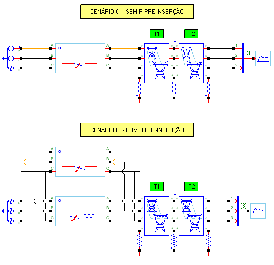

Neste exemplo, uma linha de transmissão de modelo Bergeron é dividida em dois trechos de 80 km e alimentada por uma tensão de 138 kV-FF. Com isso, foram simulados dois diferentes cenários de religamento para a linha, o primeiro fazendo o desligamento e religamento da linha com chaves ideais e o segundo utilizando também uma resistência de pré-inserção no religamento, a fim de verificar as influências dessa resistência nas formas de onda de tensão do sistema. Os sistemas modelados estão dispostos na figura a seguir.
Comentário sobre o Arquivo: Fig. 8 – Sistema de potência modelado no PS Simul.
FIG. 8 - SEP_RELIGAMENTO.png [ 13.3 KiB | Visualizado 60207 vezes ]

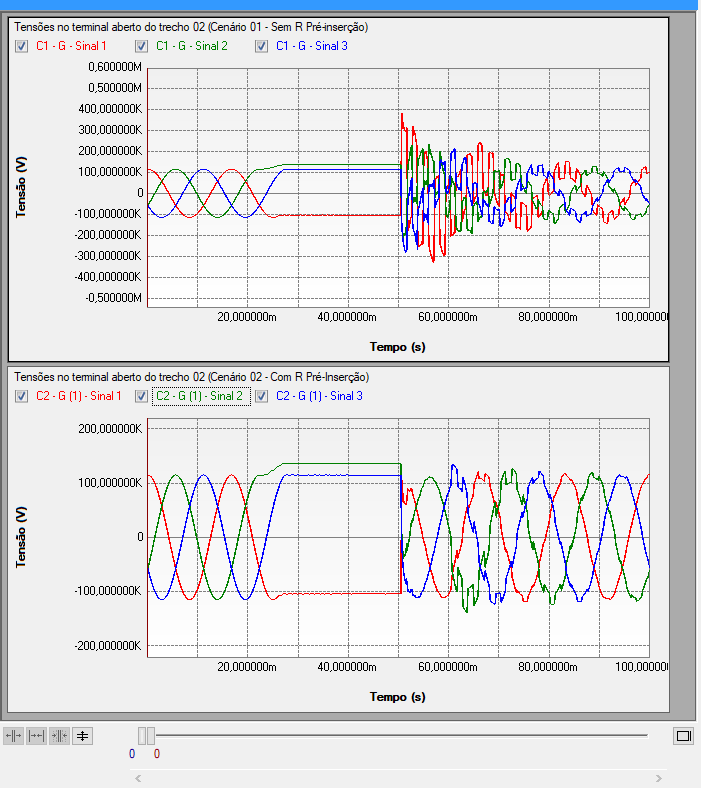

Em ambos os cenários, foram verificadas as tensões no terminal do trecho 02 que está em aberto. As formas de onda, que seguem ilustradas abaixo, mostram a influência da resistência de pré-inserção na redução das sobretensões obtidas após o religamento das linhas.
Comentário sobre o Arquivo: Fig. 9 – Formas de onda de tensões obtidas no terminal aberto para ambos os cenários simulados.
FIG. 9 - FONDA_RELIGAMENTO.png [ 38.46 KiB | Visualizado 60207 vezes ]
