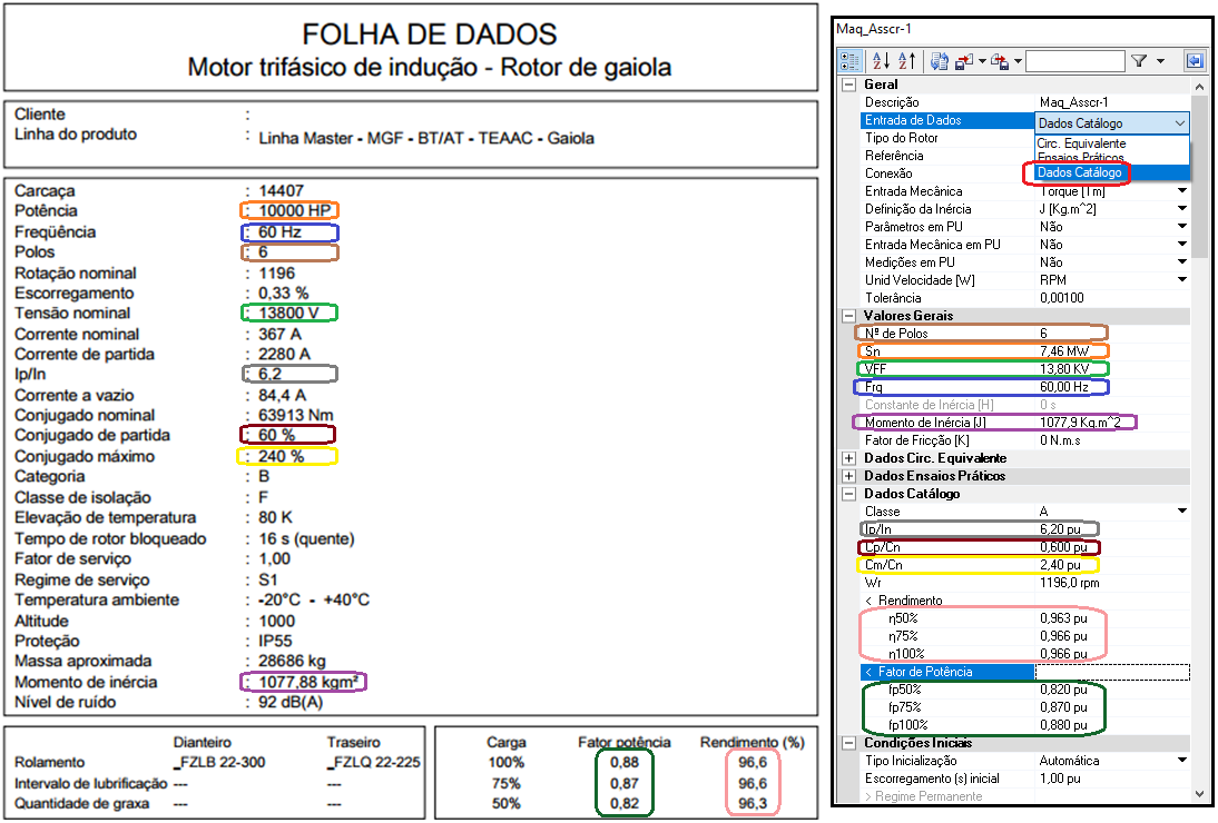

A figura abaixo destaca em diferentes cores todos os parâmetros que iremos cadastrar no modelo de máquina assíncrona disponibilizada pelo PS Simul e seus equivalentes no catálogo utilizado.
Comentário sobre o Arquivo: Fig. 1 – Equivalência entre o catálogo utilizado e as parametrizações necessárias no modelo do PS Simul.
FIG 1 - CATÁLOGO.png [ 252.97 KiB | Visualizado 37035 vezes ]

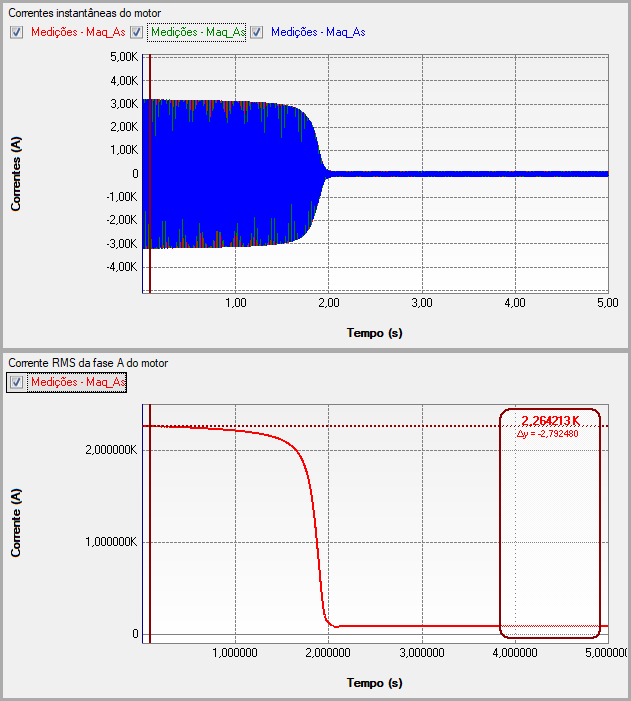

Feito isso, vamos agora simular uma partida a vazio deste motor com tensão nominal em seus terminais. Abaixo segue a forma de onda da corrente RMS deste motor, de onde podemos constatar que obtivemos um valor RMS máximo de 2264 A (valor esperado de 2280 A) na partida e um valor RMS de 86,4 A (valor esperado de 84,4 A) para a corrente a vazio que são valores bem próximos aos esperados.
Comentário sobre o Arquivo: Fig. 2 – Formas de onda obtidas com a simulação de partida do motor a vazio.

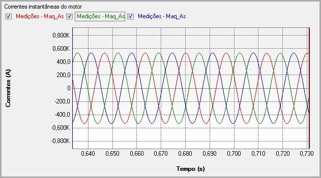

Para finalizar nossas validações, vamos agora simular a operação deste motor em regime nominal. Abaixo segue a forma de onda das correntes deste motor, de onde podemos constatar que obtivemos um valor RMS aproximado de 379 A (valor esperado de 367 A) em regime nominal.
Comentário sobre o Arquivo: Fig. 3 – Formas de onda obtidas com a simulação do motor operando em regime nominal.
FIG 3 - REG NOMINAL.png [ 15.29 KiB | Visualizado 37035 vezes ]

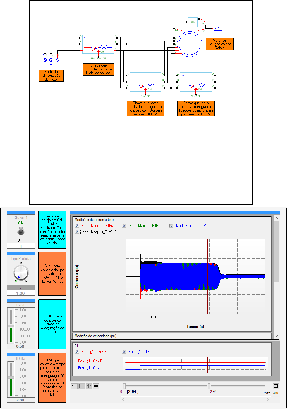

PARTIDAS DE MOTORES DE INDUÇÃO EM DIFERENTES CONFIGURAÇÕES
Nesse exemplo, foi confeccionada toda a parte de potência e controle do circuito que permitirá a partida de um motor de indução do tipo Gaiola nas configurações Estrela ou Delta. O tipo de partida será controlado pelos sinais de entrada das chaves inseridas no ambiente Draft. É possível controlar o tempo de início da partida e, caso seja uma partida Estrela-Delta, é possível controlar o tempo de comutação da configuração Estrela para Delta.
A utilização de componentes de controle neste exemplo permitiu a modelagem de um painel com 1 chave, 1 dial e 2 sliders para o controle dos seguintes parâmetros: tipo de partida (Y, D, ou YD), tempo de início da partida, tempo de transição entre partida Estrela e Delta (caso tipo de partida escolhida for a Estrela-Delta). Abaixo é mostrado tanto o circuito de potência modelado para simulação das partidas, quanto o painel de controle confeccionado.
FIG 4 - SISTEMA POTENCIA E PAINEL DE CONTROLE.png [ 53.69 KiB | Visualizado 37035 vezes ]

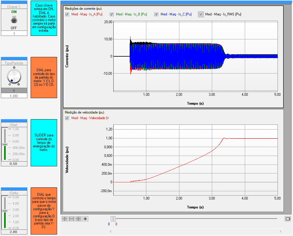

Nas figuras abaixo são ilustradas as formas de onda de correntes e velocidade do motor obtidas das partidas Estrela e Delta, respectivamente. Ambas as partidas simuladas foram iniciadas no instante t = 0,5 segundo.
Comentário sobre o Arquivo: Fig. 5 – Formas de onda obtidas com a simulação da partida em Estrela.
FIG 5 - PARTIDA ESTRELA.png [ 43.06 KiB | Visualizado 37035 vezes ]

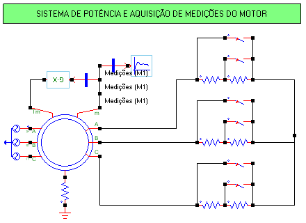

PARTIDAS DE MOTORES DE INDUÇÃO COM VARIAÇÃO DA RESISTÊNCIA ROTÓRICA
Neste exemplo foi simulado um motor de indução com rotor bobinado conectado a uma fonte de tensão de amplitude 440 V-FF-RMS que representa uma barra infinita. A ideia deste cenário é demonstrar o efeito da inserção de resistências rotóricas na partida da máquina assíncrona. Na simulação proposta, a partida do motor é iniciada com resistências de valor 0,3232 Ω no rotor. No instante t = 0,8 s é retirada metade dessa resistência, restando apenas 0,1616 Ω em cada fase do rotor. Por fim, no instante t = 1,9 s todas as resistências do rotor são retiradas. O torque aplicado na máquina foi considerado variando linearmente com a velocidade. O sistema modelado para esta simulação segue na figura abaixo.
Comentário sobre o Arquivo: Fig. 7 – Sistema modelado no PS Simul.
FIG 7 - SISTEMA MODELADO VARIAC ROTOR.png [ 6.84 KiB | Visualizado 37035 vezes ]

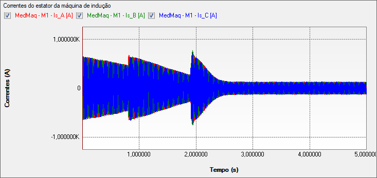

Na figura abaixo se pode observar as formas de onda de correntes e velocidade do motor, obtidas com a simulação da partida nas condições supracitadas.
Comentário sobre o Arquivo: Fig. 8 – Formas de onda de correntes e velocidade do motor para simulação proposta.
FIG 8 - FORMA DE ONDA VARIAC ROTOR.png [ 11.98 KiB | Visualizado 37035 vezes ]
