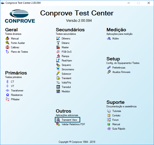

Para abertura do TRANSIENT VIEW, primeiramente, acesse a plataforma de softwares da Conprove, o Conprove Test
Center (CTC). Em seguida, dentre as ferramentas disponíveis, selecione o software em questão, conforme destaca a
figura a seguir.
Figura 1 - Transient View no Conprove Test Center (CTC).
pub4_img1.PNG [ 155.89 KiB | Visualizado 23571 vezes ]

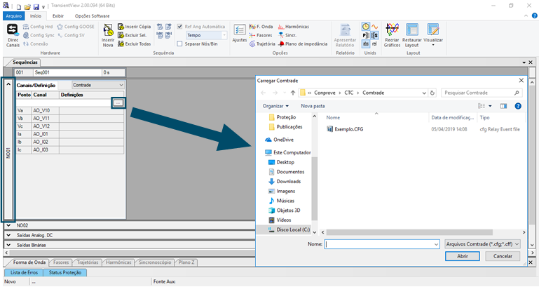

Aberto o software, expanda a aba “NO01” presente na parte esquerda da tela e destacada na figura a seguir. Em
seguida, abra o arquivo Comtrade para avaliação através do botão com “...” no seu corpo.
Figura 2 - Software Transient View.
pub4_img2.PNG [ 109.74 KiB | Visualizado 23571 vezes ]

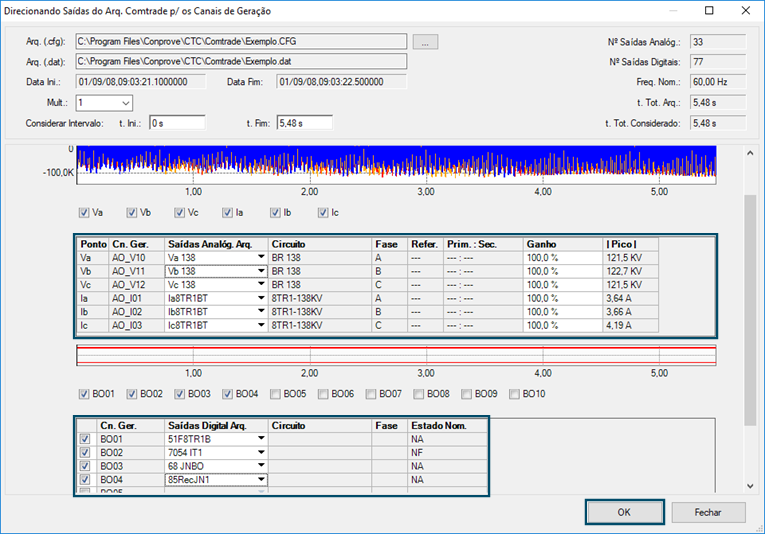

Selecionado o arquivo da oscilografia para análise, a seguinte tela será apresentada. Neste ambiente será possível
direcionar os sinais analógicos e digitais presentes no Comtrade para um canal virtual específico, conforme destacado
na figura a baixo. A partir desta medida, serão apresentados nos gráficos de formas de ondas os respectivos sinais
desejados para avaliação da condição do sistema quando da ativação do trigger da oscilografia.
Além disso, nesta etapa é possível também manipular o módulo dos sinais analógicos através do ajuste “Ganho”, ou
seja, é possível alinhar as formas de onda para exatamente o que se foi encontrado em campo.
Figura 3 - Direcionamento dos sinais analógicos e digitais aos canais virtuais.
pub4_img3.PNG [ 179.03 KiB | Visualizado 23571 vezes ]

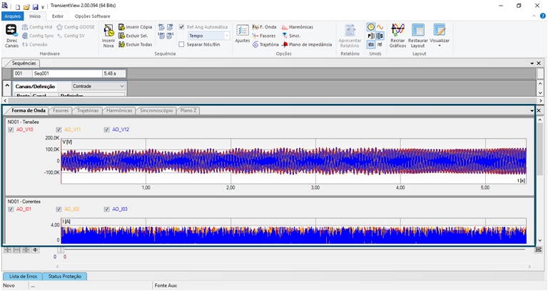

Figura 4 - Aba “Forma de Onda”.
pub4_img4.PNG [ 163.48 KiB | Visualizado 23571 vezes ]
Através da aba “Forma de Onda”, em destaque na figura a seguir, é possível avaliar todos os sinais selecionados. Caso
esta aba não esteja presente na tela, selecione as opções “Restaurar Layout” e “Recriar Gráficos” para reestabelecimento
das condições padrões de exibição.
Figura 5 - Restauração de Layout e Recriação de Gráficos.
pub4_img5.PNG [ 43.5 KiB | Visualizado 23571 vezes ]
