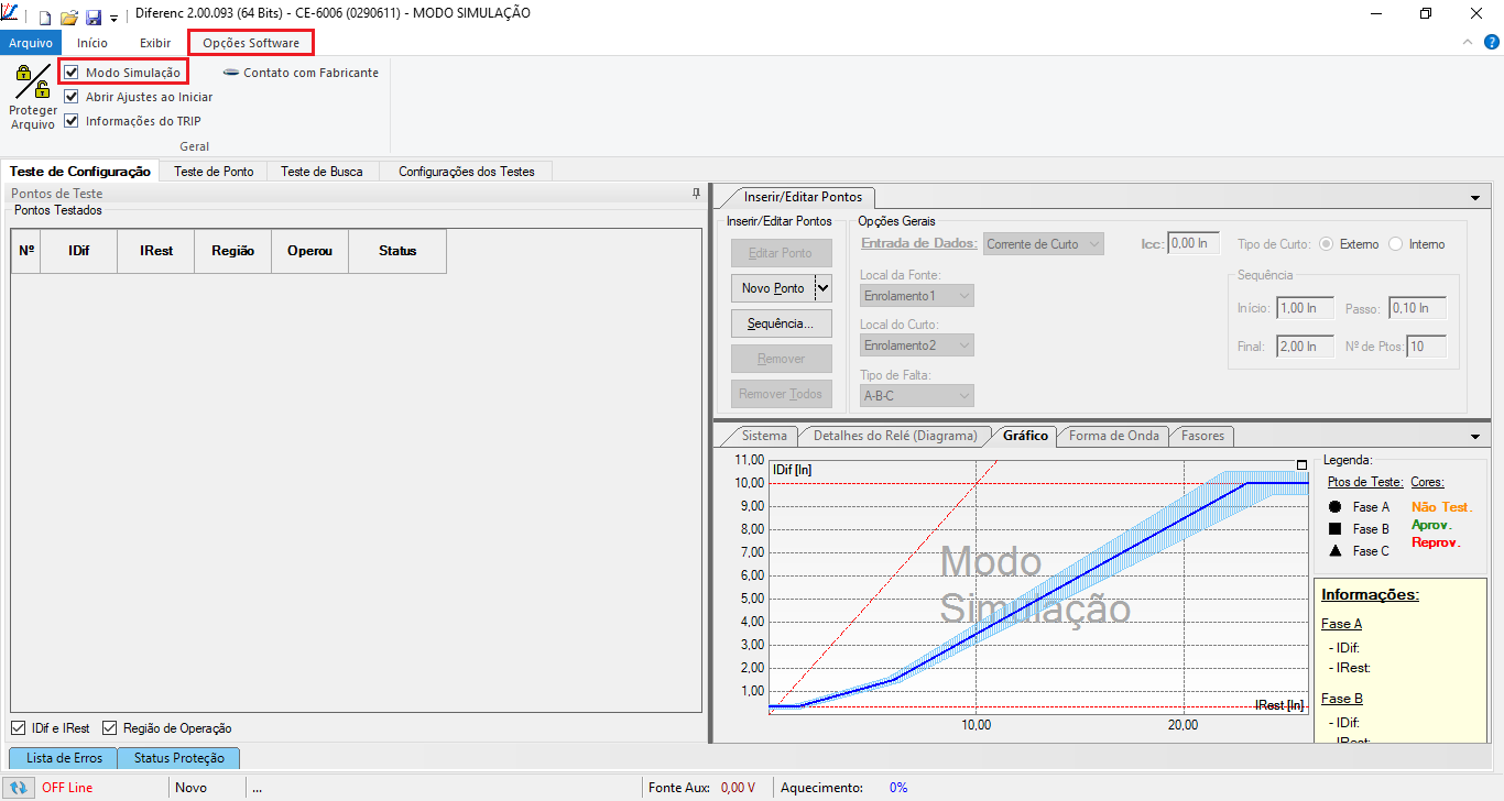

Ativando o Modo Simulação.
Utilizando um dos softwares citados anteriormente (neste exemplo optou-se pelo “Diferenc”) escolha “Opções Software” e selecione a opção “Modo Simulação”.
modo simulação.png [ 67.01 KiB | Visualizado 7301 vezes ]

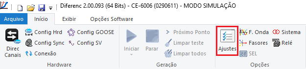

Clicando em “Início” e no ícone “Ajustes” chega-se na janela de inserção dos ajustes parametrizados no relé.

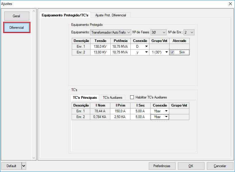

Escolhendo o botão “Diferencial” mostra-se a tela dos seguintes ajustes: equipamento a ser protegido, tensão nominal, potência nominal, corrente primária, corrente secundária e tipo de ligações dos TC’s.

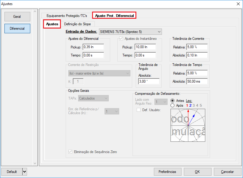

Escolhendo a aba “Ajuste Prot. Diferencial > Ajustes” deve-se configurar os ajustes do 81-1 e 82-2 tanto os valores de pick-up como tempo de operação. Configuram-se os valores de tolerância de corrente, tempo e ângulo. No campo “Entrada de Dados” encontra-se a máscara dos principais relés do mercado.
Ajustes_Prot.png [ 33.07 KiB | Visualizado 7301 vezes ]
Na aba “Definição do Slope” configura-se os ajustes dos slopes (inclinações). O nome dos parâmetros depende da mascará utilizada.

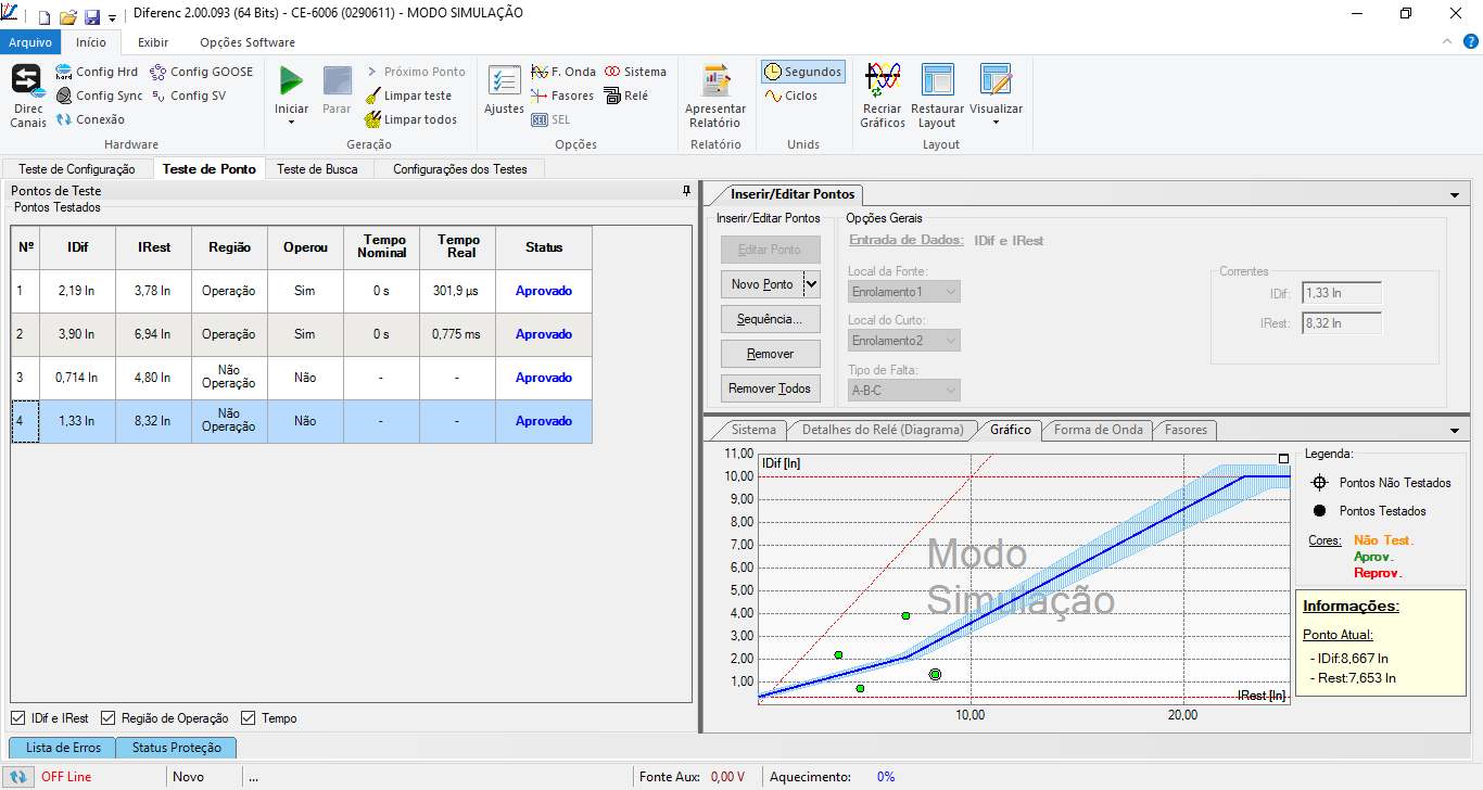

Teste de Ponto
O teste de ponto nada mais é do que uma avaliação do tempo de operação da função. Para que o ponto seja aprovado, o tempo registrado pelo software deve ser igual ao valor esperado pelo relé, considerando a faixa de tolerância dada pelo fabricante do relé. No caso da função diferencial existe uma região abaixo da curva onde o relé não deve operar. Clique no botão “Novo Ponto” escolha o valor dos valores da corrente, ou simplesmente clique diretamente no gráfico e selecione o botão “Confirmar”.
pontos.png [ 68.77 KiB | Visualizado 7301 vezes ]

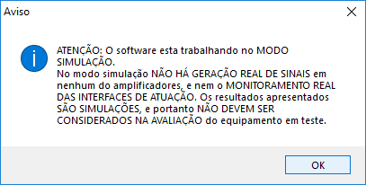

Para iniciar o modo simulação basta clicar no ícone “Iniciar”. Nesse momento aparece a seguinte mensagem:
mensagem.png [ 7.61 KiB | Visualizado 7301 vezes ]
Após clicar em “OK” chega-se:
Resultado_Ponto.png [ 69.31 KiB | Visualizado 7301 vezes ]
OBS: No modo simulação os resultados sempre são aprovados.

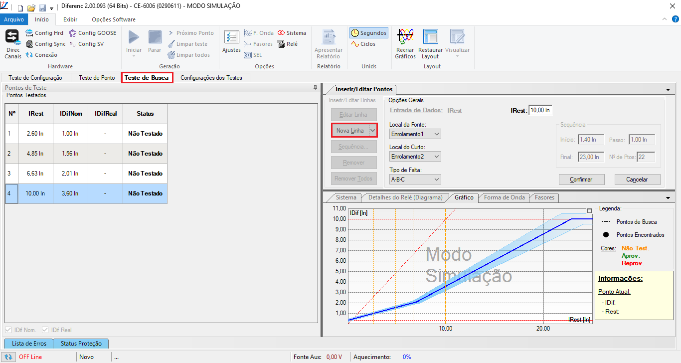

Teste de Busca
O Teste de Busca nada mais é do que uma avaliação do pickup, ou seja, o próprio ajuste da função. Para que a linha de busca seja aprovada o valor encontrado pelo software deve estar dentro da faixa de tolerância dada pelo fabricante do relé. Clique no botão “Nova Linha” escolha o valor da corrente de restrição, ou simplesmente clique diretamente no gráfico e selecione o botão “Confirmar”.
Busca.png [ 68.72 KiB | Visualizado 7301 vezes ]

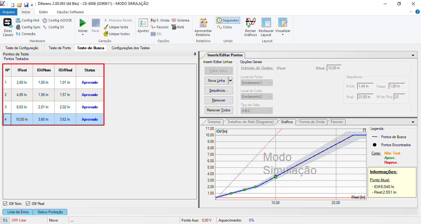

Após clicar no botão “Iniciar” chega-se ao seguinte resultado:
Resultado_Busca.png [ 66.42 KiB | Visualizado 7301 vezes ]
