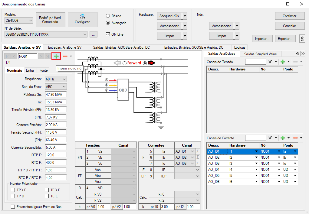

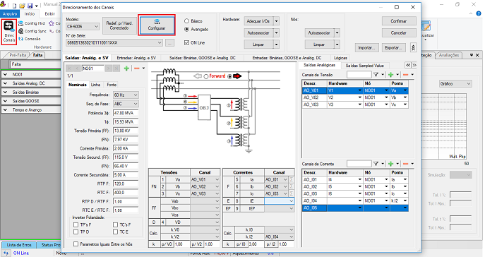

Clique no ícone “Direc Canais” verifique se a opção “Avançado” está selecionado e escolha a aba “Saídas: Analóg. e SV”.
01_a.png [ 114.1 KiB | Visualizado 5927 vezes ]
Os nós lógicos (NO01, NO02, etc) são formados por canais fixos de tensão e corrente que são criados automaticamente (NO01) ou manualmente (NO02 adiante).

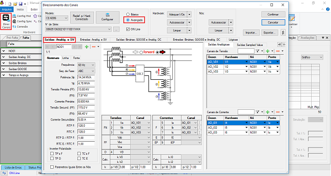

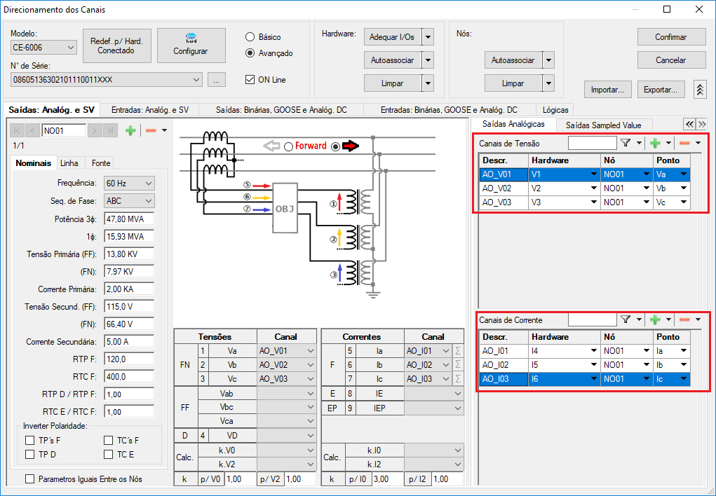

Cada canal de tensão ou corrente pode ser associado a um canal virtual (AO_V01, AO_V02, AO_I01, etc) e um nó lógico. Um canal virtual pode ser utilizado diretamente pelo software.
Cada canal virtual de tensão ou corrente pode ser associado a um canal físico (V1, V2 E V3 ou I1, I2 e I3) da mala de teste.
04.png [ 66.58 KiB | Visualizado 5929 vezes ]
Na figura anterior temos que os canais virtuais de tensão “AO_V01, AO_V02 e AO_V03” estão associados aos canais físicos da mala de testes “V1, V2 e V3”. Sendo os três canais vinculados ao nó “NO01” e representam as tensões “Va, Vb e Vc”.
Os canais virtuais de corrente “AO_I01, AO_I02 e AO_I03” estão vinculados aos canais físicos da mala de testes “I4, I5 e I6”. Estes três canais estão vinculados ao “NO01” e representam os canais “Ia, Ib e Ic”.
Observe que o canal “AO_I04” não está associado a um canal físico. Contudo está vinculado ao “NO01” representado “k.I2” sendo k igual a 1, ou seja, igual a I2. Como o software possui os canais de corrente “Ia, Ib e Ic”, basta realizar o cálculo para a corrente I2.

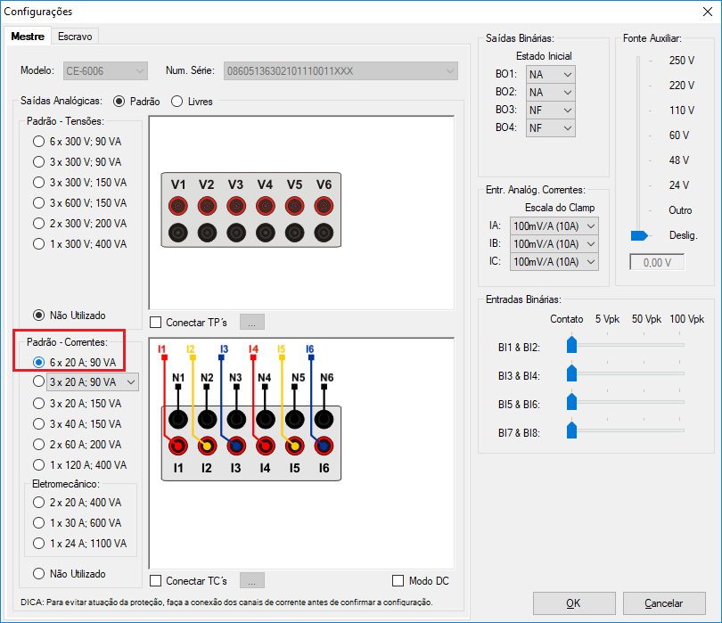

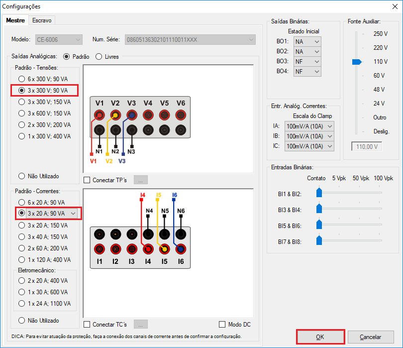

Clique no ícone “Direc Canais” e em seguida no botão “Configurar”.
05_a.png [ 145.52 KiB | Visualizado 5927 vezes ]
Escolha a configuração da mala de teste, por exemplo, 3 canais de tensões e 3 canais de correntes e clique em “OK”.
06.png [ 79.68 KiB | Visualizado 5929 vezes ]

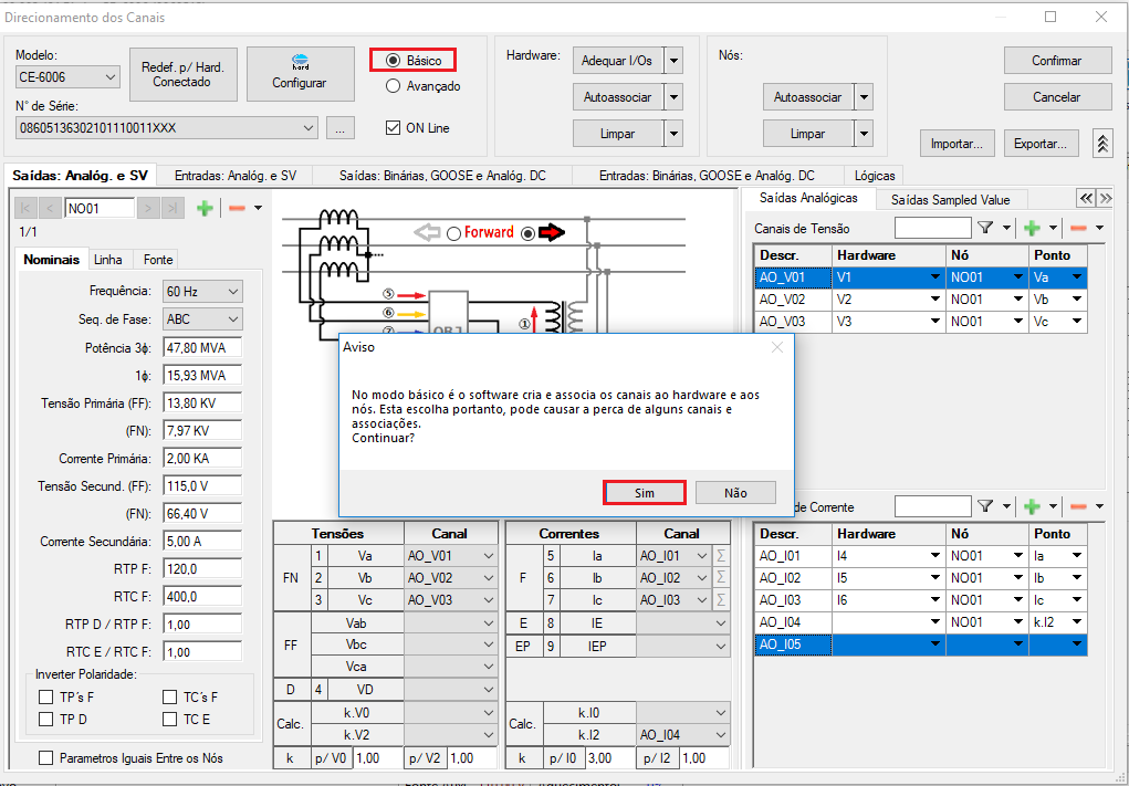

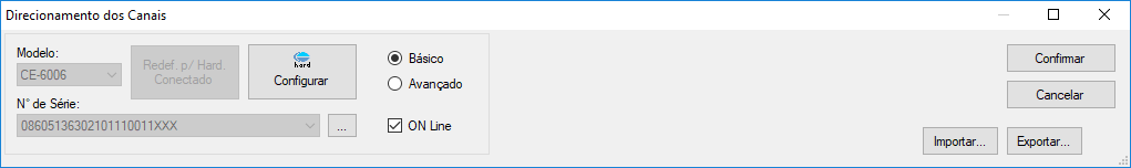

Escolha a opção “Básico” e na próxima janela clique em “SIM”.
07.png [ 82.64 KiB | Visualizado 5929 vezes ]
Ao escolher a opção “Básico” as janelas do nó lógico e dos canais virtuais são omitidas.

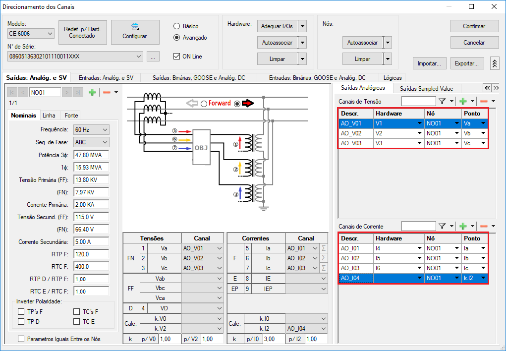

Caso volte para opção “Avançado” as janelas são mostradas novamente e verifica-se que os canais já estão associados.
09.png [ 65.5 KiB | Visualizado 5929 vezes ]

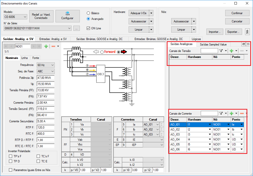

Direcionamento de canais para configuração de 6 correntes.
Ao escolher a configuração de 6 canais de corrente.
10.png [ 65.27 KiB | Visualizado 5929 vezes ]
Ao clicar na opção “Básico” e no botão “Sim” e voltar a opção “Avançado” verifica-se a seguinte configuração.
11.png [ 64.62 KiB | Visualizado 5929 vezes ]
Note que os canais “I1, I2 e I3” estão associados ao Nó “NO01” e aos pontos “Ia, Ib e Ic”. Já os canais “I4, I5 e I6” estão associados ao Nó “NO01” e ao canal “UD” (User Defined), ou seja, definido pelo usuário. Apesar dos pontos UD estarem vinculados ao NO01, nenhum deles representam os canais previamente criados do nó.

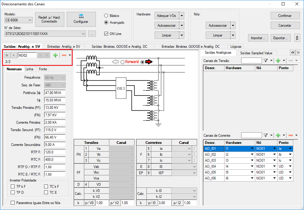

Criando um segundo Nó.
Clique no botão destacado “+” para adicionar um novo nó.
12.png [ 64.38 KiB | Visualizado 5929 vezes ]
13.png [ 62.26 KiB | Visualizado 5929 vezes ]

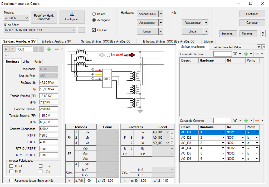

14.png [ 63.88 KiB | Visualizado 5929 vezes ]
Note que os canais “I4, I5 e I6” estão associados agora ao Nó “NO02” e aos pontos “Ia, Ib e Ic”.
