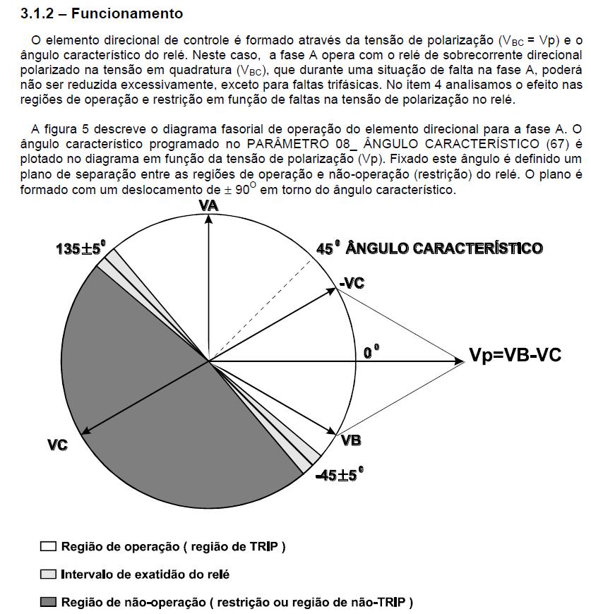

Do manual temos:
função 67.JPG [ 120.7 KiB | Visualizado 5028 vezes ]
Utilizando o trecho do manual e considerando a corrente da fase A para operação e a tensão Vbc como grandeza de polarização (referência) temos duas regiões:
Região de Operação
Caso o ângulo da corrente em relação a tensão esteja entre -45 até 135° no sentido anti horário(região clara da figura) ocorre a operação.
Obs: Além do ângulo estar nessa região o valor de corrente deve ser maior do que aqueles ajustados nas funções 50 ou 51.
Região de Não Operação
Caso o ângulo da corrente em relação a tensão esteja entre 135 até -45° no sentido anti horário(região escura da figura) NÃO ocorre a operação mesmo que o valor da corrente supere os ajustes das funções 50 ou 51.

O ângulo da corrente em relação a tensão de polarização está caindo dentro da região escura ou seja de não operação.

Em condições normais de operação o ângulo da corrente em relação ao angulo de polarização já esta dentro da região de operação. Portanto provavelmente há um erro na instalação.
O que pode ter ocasionado este??
Provalemente existe inversões de fase. Por exemplo a fase B foi ligada na fase C e a fase C no lugar da B.
Um detalhe importe é qual o ajuste do seu PARÂMETRO_08_ÂNGULO CARACTERÍSTICO??
