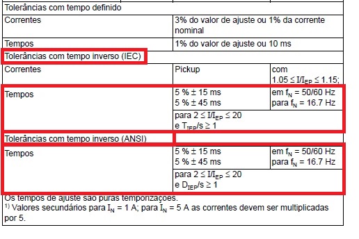

Gostaria de saber qual é o desvio percentual tolerável quando se efetua a medição do tempo de operação dos relés de sobrecorrente temporizados (curvas IEC / IEEE).

essa informação vai variar de fabricante para fabricante. Porém é um dado fácil de encontrar, sempre fica nos manuais dos relés. Por exemplo, a SIEMENS possui a seguinte tolerância, retirada do seu catálogo:
tolerância.jpg [ 66.81 KiB | Visualizado 4452 vezes ]

Uma outra dúvida, no caso para curva IEC e Fn=50/60 Hz, a tolerância é de 5% +-15 ms.
Esta tolerância de 5% é referente ao valor de pickup do relé?
