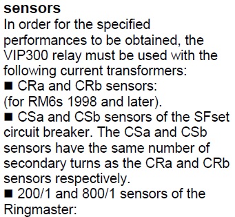

algum tutorial ou dica para testar esse relé com a CE 6006???

Prezado Carlos,
a principal dica para testar esse relé é que a injeção de corrente nele tem que ser feita em uma espécie de "transdutor". No manual é chamado de sensor, caso injete sem esse acessório corre o risco de danificar o relé. Abaixo um trecho do manual onde fala desse sensor:
trecho1.jpg [ 70.18 KiB | Visualizado 3534 vezes ]
