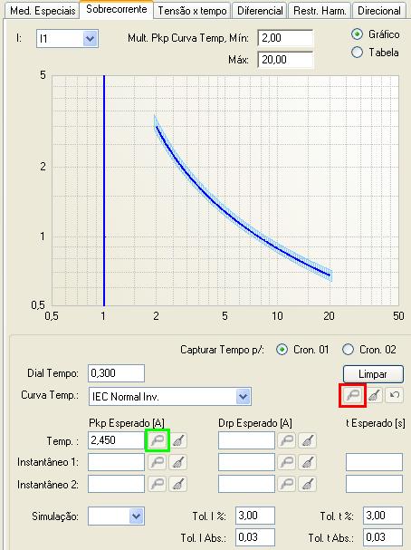

realizei meus dois primeiros testes (funções 51 e 51N) com o relé SEL 351S. Eu segui os passos de acordo com um dos tutoriais de sobrecorrente usando o software Manual do CE6006. Construí uma rampa de corrente iniciando de um valor próximo ao valor de pick up. E depois testei os múltiplos do pick up. No primeiro passo não obtive sucesso, o relé demorou a atuar. Como não tenho experiência em testes, estou com receio de condenar o relé. Será que configurei algo errado no mesmo?
Segue em anexo os resultados dos testes.

MensagemEnviado: 15 Mar 2012, 11:49
Prezado Amaury,
Analisando o arquivo enviado percebo que os pontos da curva temporizada estão corretos. O primeiro questionamento seria se está separado o pick-up da curva temporizada e a operação da curva. Caso a resposta seja afirmativa existe um equívoco na hora de capturar o ponto. O ponto deve ser capturado no ícone destacado na cor verde e não naquele de cor vermelha. Caso a sua resposta seja negativa separa as duas binárias e repita o procedimento anterior
icones.JPG [ 51.31 KiB | Visualizado 8742 vezes ]
Michel
