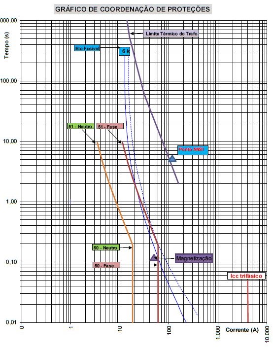

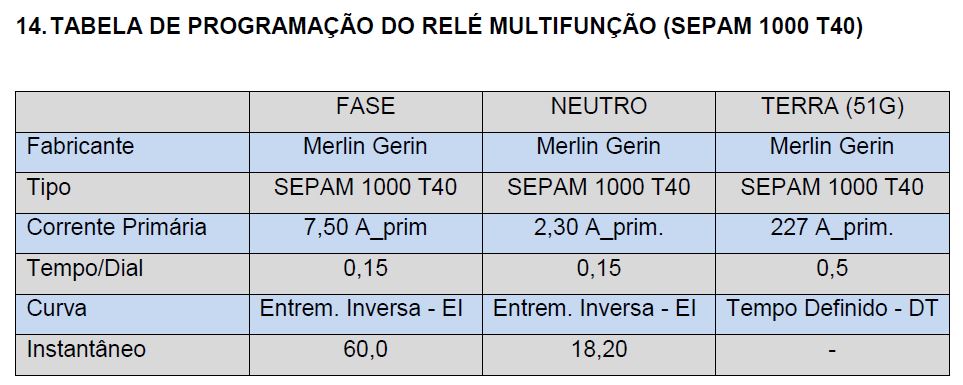

Gostaria de montar o diagrama de coordenação para as proteções de um trafo de 150 kVA-13,8 kV/380 V/Z% 5,5, com alimentação proveniente de um terciário de um outro trafo com potência de 36 MVA e possuindo um elo fusível de 6 k.
Os ajustes do relé do trafo de 150 kVA e o gráfico de coordenação estão nas figuras em anexo. Gostaria de saber se consigo um resultado parecido utilizando a planilha.

Capturar1.JPG [ 169.14 KiB | Visualizado 24082 vezes ]

Capturar.JPG [ 77.82 KiB | Visualizado 24082 vezes ]
