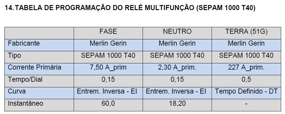

Prezado Adriano, Bom Dia.
Gostaria de montar o diagrama de coordenação para as proteções de um trafo de 150 kVA-13,8 kV/380 V/Z% 5,5, com alimentação proveniente de um terciário de um outro trafo com potência de 36 MVA e possuindo um elo fusível de 6 k.
Os ajustes do relé do trafo de 150 kVA e o gráfico de coordenação estão nas figuras em anexo. Gostaria de saber se consigo um resultado parecido utilizando a planilha.
Comentário sobre o Arquivo: Ajuste do relé do trafo de 150 kVA

Prezado Claudinei, boa tarde.
A sua necessidade é para uma coordenação de 3 curvas. A planilha permite parametrizar somente duas, a terceira já é fixa e representa os ajustes da uma concessionária.

Prezado Claudinei, nesse caso não será possível, pois a planilha permite ajustar somente duas curvas e no seu caso, você possui três curvas diferentes. Além de pontos de operação e energização.

Obrigado pelo esclarecimento Adriano!
Poderia me informar qual ou quais os softwares que são normalmente usado para montar este gráfico de coordenação?

Prezado Claudinei,
Dois exemplos de softwares utilizados para realizar a coordenação de elementos de sobrecorrente:
1- Aspen;
2- PTW.
Obs: Ambos software pagos.
