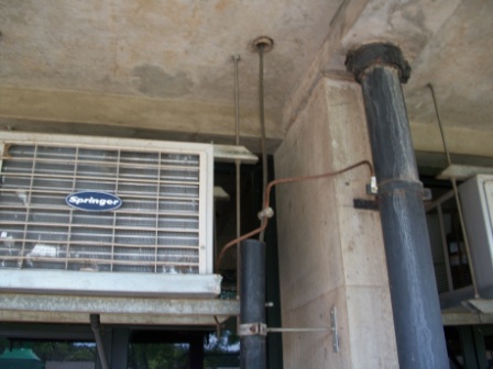

Estou com uma dúvida em relação ao SPDA.
Imaginem uma descida do SPDA de um Predio, no meio da descia existem alguns aparelhos de ar condicionado instalados a menos de 50cm de distância do cabo de descida.
Sei que terei que equipotencializar os aparelhos de ar condicionado, mas como posso fazer isso de acordo com a norma?
Hoje a situação encontra-se conforme a foto, estou com duvida se esta de acordo ou nao com a norma.
Obrigado a todos.

A norma NBR 5419 (Fev 2001) diz:
5.1.2.3.3 Os condutores de descida não naturais devem ser instalados a uma distância mínima de 0,5 m de portas, janelas e outras aberturas e fixados a cada metro de percurso.
Teria que ver se o ar condicionado se enquadra na característica em negrito. Caso afirmativo essa instação não estaria dentro da norma.
Obs:já existe uma versão revisada da norma, entretanto não a possuo.

Obrigado pela atenção Michelrdc,
Então, os aparelhos de ar condicionado deverão ser equipotencializados devido ao risco de centelhamento perigoso. Sei que o correto seria relocar as descidas do SPDA ou os apalhelhos, mas é impossível. Estou fazendo o laudo de SPDA da empresa e em inumeros casos a equipotencialização de estruturas metalicas próximas as descidas estão feitas conforme a foto, visualmente está estranho, por isso gerou essa dúvida!.
