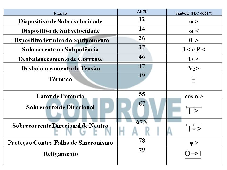

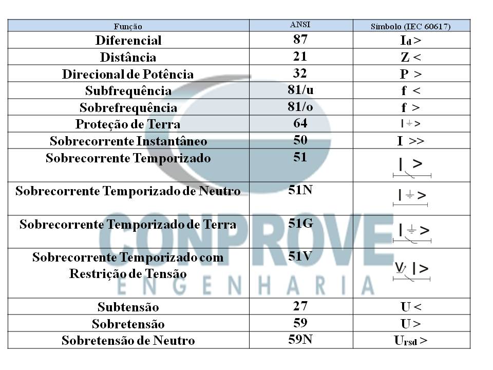

alguem a tabela com esses simbolos da norma IEC , com sua siginificação, tais como :
I >> I> Is
e outros , tem muitos relés com essa nomenclatura e não sei o que querem dizer .
grato pelo apoio.

Prezado Carvalhes
Nas tabelas a seguir pode-se verificar a equivalência entre a ANSI e a IEC 60617.
IEC_60617_tabela01.jpg [ 95.37 KiB | Visualizado 5168 vezes ]
IEC_60617_tabela02.jpg [ 92.44 KiB | Visualizado 5168 vezes ]
