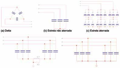

As seguintes ligações são comumentes empregada no uso de banco de capacitores:
1- Delta;
2- Estrela Aterrada;
3- Estrela Isolada;
4- Dupla Estrela Aterrada;
5- Dupla Estrela Isolada.
ligações de banco de capacitores.JPG [ 9.84 KiB | Visualizado 7373 vezes ]
