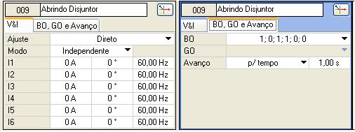

Insira os dados das amplitudes, o estado das sáidas binárias e o tempo de acordo com
as figuras abaixo:
1) Abertura do disjuntor
Abrindo Disjuntor.JPG [ 24.13 KiB | Visualizado 10808 vezes ]

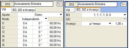

2)Acionamento da botoeira
Acionamento Botoeira.JPG [ 24 KiB | Visualizado 10808 vezes ]

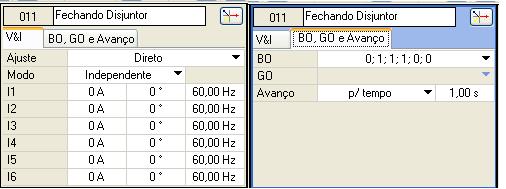

3) Fechamento do disjuntor
Fechamento Disjuntor.JPG [ 23.65 KiB | Visualizado 10808 vezes ]

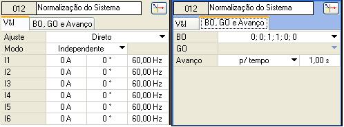

4) Normalização do sistema
Normalização do Sistema.JPG [ 23.1 KiB | Visualizado 10808 vezes ]

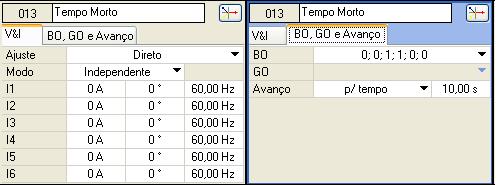

5) Tempo morto Esse tempo deve ser maior que o tempo ajustado para o reset do
religamento automático (parâmetro 28 do relé)
Tempo Morto..JPG [ 22.43 KiB | Visualizado 10808 vezes ]

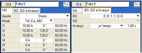

Agora pode-se inserir uma quinta falta para comprovar que ocorrerá religamento, ou seja não existe mais bloqueio na função 79.
Quinta falta
Falta_5.JPG [ 22.82 KiB | Visualizado 10808 vezes ]

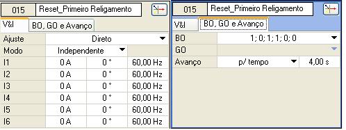

Religamento
Primeiro_Religamento_Reset.JPG [ 24.11 KiB | Visualizado 10808 vezes ]

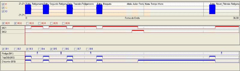

A seguir o comportamento geral do teste. Comprova-se o reset da função
de religamento devido a sua atuação após a quinta falta.
Resultado_final.JPG [ 41.98 KiB | Visualizado 10808 vezes ]
