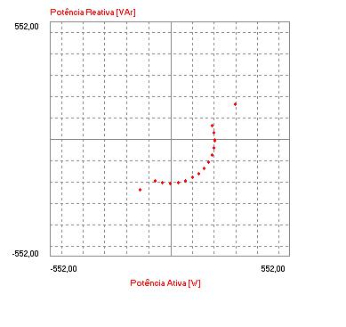

A figura abaxio mostra o resultado da região de operação de um relé PVI direcional
da Inepar, utilizando o VarPot. Esse relé possui a Linha de Torque Máximo ajustado
em 45 graus com polarização de tensão de 90 graus. Sendo assim a região teórica de operação estaria entre 315 a 135 graus.
curva_de pot.JPG [ 20.19 KiB | Visualizado 6969 vezes ]
Constata-se que os ângulos da região mostrada está espelhada no eixo das abcissas daquilo que é espererado teoricamente.

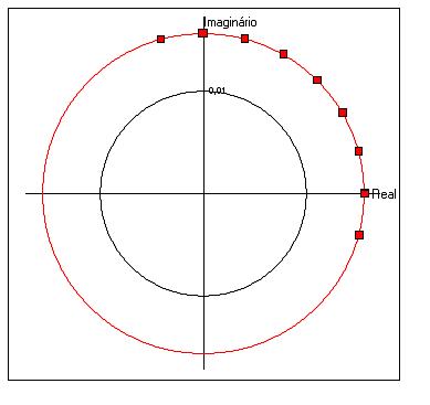

Uma outra maneira de realizar o teste seria usando o software Manual. Primeiramente seta-se a tensão nominal e uma corrente 3x o pickup de ajuste. Utilize a opção "Iniciar Captura" na aba "Arquivo". Escolha um Incremento de ângulo e teste de 0 a 360 graus capturando os pontos a cada atuação. Ao fim do teste pare a Captura e escolha a opção Admitância no tipo de curva. Em seguida clique em resultados e o gráfico será mostrado. Abaixo uma figura para o mesmo teste do item anterior agora usando o Manual.
curva_manual.JPG [ 15.36 KiB | Visualizado 6969 vezes ]
Abaixo os ângulos dos pontos capturados. Comprova-se que estão dentro da região teórica.

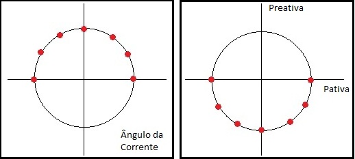

Apenas complementando, como a Potência é dada por P=V.I*, portanto, para um teste onde o ângulo da corrente é variado mantendo o ângulo da tensão constante em zero (para melhor entendimento), teremos que o ângulo da potência será sempre o ângulo da corrente invertido, devido ao conjugado. Sendo assim o gráfico será espelhado.
Exemplo:
V=1/0º
I=1/30º
P=V.I*=V/0º.(I/30º)*=V/0º.I/-30º, portanto /P=-30º.
Aplicando o mesmo conceito para ângulos de 0º a 180º variando de 30º em 30º, teremos:
/I=0º -> /P=0º
/I=30º -> /P=-30º
/I=60º -> /P=-60º
/I=90º -> /P=-90º
/I=120º -> /P=-120º
/I=150º -> /P=-150º
/I=180º -> /P=-180º
Se fossemos plotar os pontos em um gráfico angular e um gráfico Pativa x Preativa, teríamos:
Ang.jpg [ 23.26 KiB | Visualizado 6923 vezes ]
Como o VarPot plota o gráfico Pativa x Preativa, teremos o nosso gráfico sempre espelhado. Se o teste fosse realizado no manual, teríamos o mesmo espelhamento se plotássemos o ângulo da impedância (/Z=/V-/I). Mantendo o ângulo da tensão constante em zero (para melhor entendimento), teríamos o ângulo de Z sempre invertido com relação ao ângulo da corrente. Para que o gráfico fosse plotado corretamente, poderíamos adotar como a função de plotagem a admitância que vale Y=1/Z, ou seja, o seu ângulo é de sinal trocado com relação a impedância, correspondendo neste caso (tensão com ângulo zero) ao próprio valor do ângulo da corrente.
