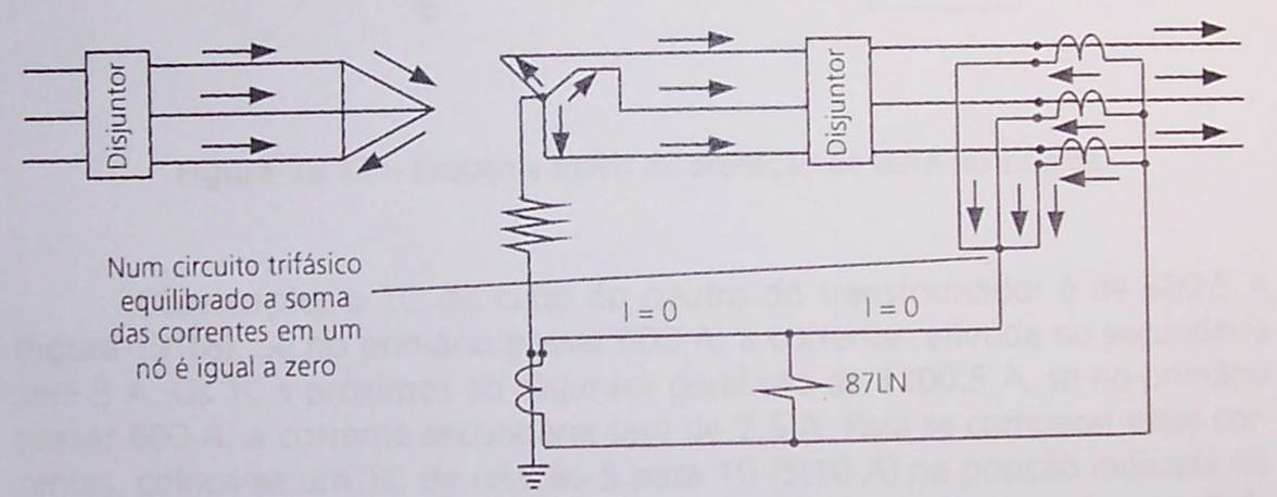

MensagemEnviado: 12 Jun 2017, 12:33
Prezado Carvalhaes,
Segue um esquemático para facilitar o entendimento.
87N.png [ 528.14 KiB | Visualizado 7980 vezes ]
