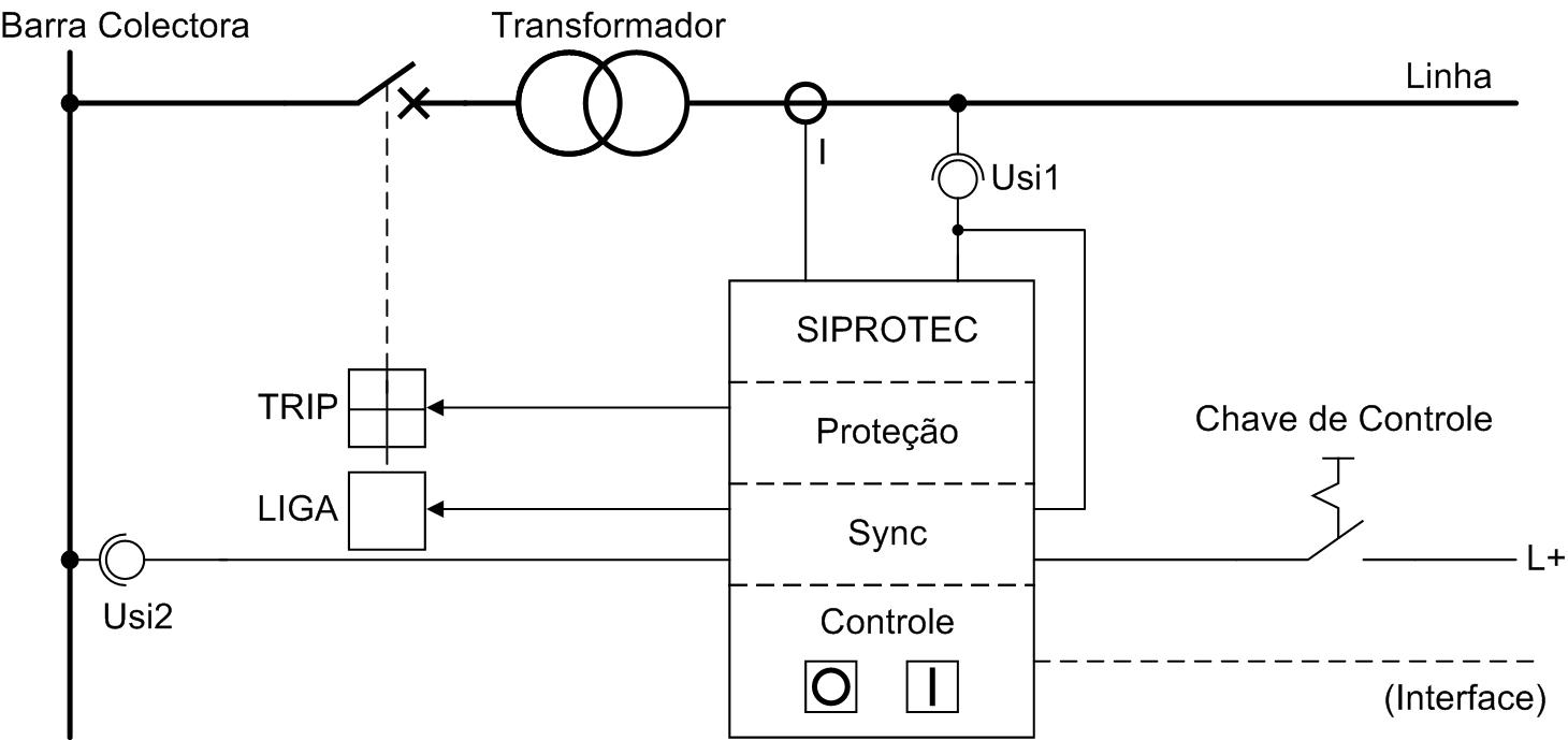

Um transformador de potência , digamos ligado a um sistema de 345Kv na alta e 230 KV na baixa , precisa de check de sincronismo para ser energizado?

Prezado Carvalhes,
A função de sincronismo é utilizada para manter a estabilidade quando ligamos um gerador a uma linha, ou um barramento a uma linha.
Quanto a sua pergunta vai depender da topologia e configuração do seu sistema. Caso haja tensão tanto na barra como na linha da figura abaixo é necessário o check sincronismo para ligarmos o trafo. Quando não existe tensão em um dos dois lados (barra ou linha) não há necessidade do check sincronimo.
check-sincronismo.JPG [ 68.57 KiB | Visualizado 8107 vezes ]

Na "CPFL" é solicitado para paralelismo a função 25, já a AES Eletropaulo não solicita essa proteção, e sim a Função 78 ( Medição do Ângulo da Fase de duas fontes diferentes).
Minha duvida é se essas funções se complementam, e ainda se tendo uma a outra pode ser dispensada?
