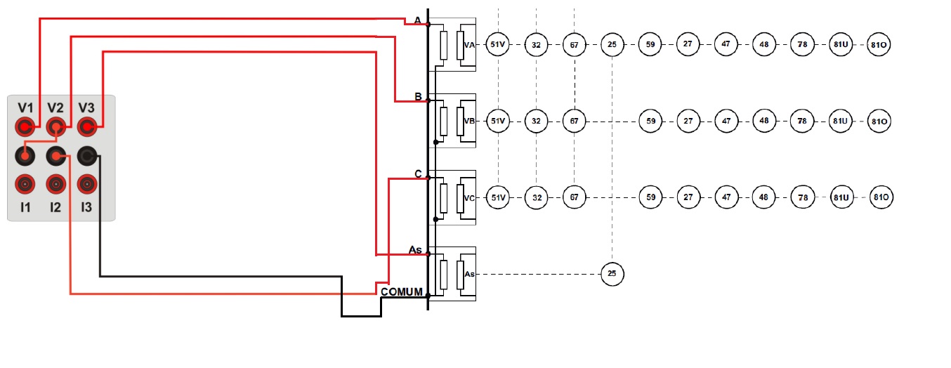

Fiz um esboço baseado no seu tutorial, posso utilizar o esquema conforme anexo?

A-priori, parece estar correto. Uma dica, injete os valores de módulo e angulo conforme descritos no tutorial e em seguida faça uma leitura no IHM do relé, veja se confere. Leia atentamente o tutorial, por completo, pois tem vários pontos importantes sendo abordados. Dessa maneira o teste tem mais chance de dar certo.
