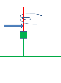

A função end fault é para um situação e não para um equipamento. Relés Digitais de sobrecorrente tem essa função ou a função de zona morta que trabalha de forma muito parecida.
Uma das aplicações se dá para faltas entre o disjuntor e o TC (veja anexo), a seta indica a falta, mesmo o disjuntor ( quadrado verde) abrindo a alimentação da falta permanece através da condutor vermelho. Nesse caso a função end fault atua enviando uma abertura para o a fonte de condutor vermelho.
Endfault.PNG [ 2.89 KiB | Visualizado 8587 vezes ]
