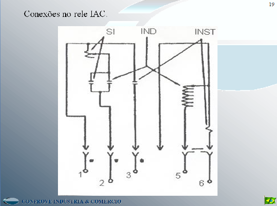

Estou com um rele IAC para testar e nao sei as conexões. Alguem sabe?

Caro Roberto;
O Relé GE 12IAC é um relé eletromecânico de disco de indução.
A corrente injetada na bobina de indução produz dois fluxos magnéticos defasados entre si; fazendo o o disco se movimentar.
Sua conexão segue o seguinte esquema:
conexao_rele_iac.png [ 100.55 KiB | Visualizado 6100 vezes ]
Sendo os pontos:
5 e 6 - Bobina de Corrente (Onde a Corrente deve ser Injetada)
1 e 2 - Contato da Unidade Temporizada (51)
1 e 3 - Contato da Unidade Instantânea (50)
Acredito ter ajudado.

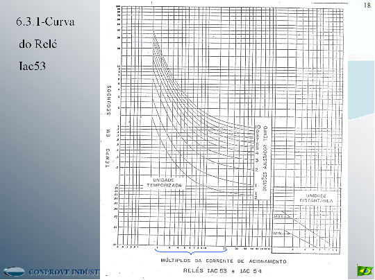

O relé IAC opera seguindo uma curva particular.
Segue o grafico da curva dos relés IAC 53 e 54.
curva_IAC.png [ 201.39 KiB | Visualizado 6100 vezes ]
OBS: Os valores dos coeficientes da curva IAC, é diferente dos coeficientes da IEC; as curvas são diferentes!
