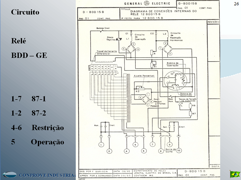

Estou com duvida para testar o relé diferencial 12BDD, ja ouvi dizer que é possivel até testa-lo sem energiza-lo com o VCC, isto esta correto?

Nos teste que fizemos não usamos a fonte. Foram vários teste e até ajustes. Parece que na verdade a fonte é necessária apenas para a sinalização da banderola.

Também não uso a fonte no teste do BDD

Caro Sergio;
Para facilitar seu teste segue o diagrama e os pontos de conexão do rele 12BDD GE.
conexao_rele_bdd_pq.png [ 510.58 KiB | Visualizado 7445 vezes ]
