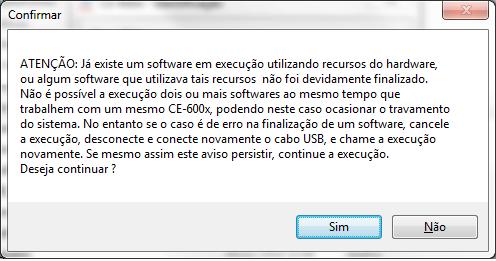

O software CE_600x (comunicação e controle da caixa de teste) é compatível com o Windows XP, Vista e o 7. Entretanto existe uma particularidade quando se utiliza o Windows 7 ou o Vista para comunicar com o CE-6006 ou CE- 6003. Ao ser realizada a comunicação pela primeira vez com a caixa ocorre uma situação peculiar:
Mensagem_1.JPG [ 32.08 KiB | Visualizado 10144 vezes ]
Clicando em "Sim" a caixa tenta carregar o arquivo de calibração.

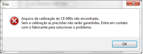

Entretanto devido a configuração do Windows 7 o arquivo não pode ser carregado e a seguinte mensagem de erro aparece:
Erro.png [ 20.99 KiB | Visualizado 10144 vezes ]
Caso o usuário clique em "OK" a comunicação será efetuada, entretanto conforme a mensagem
de erro a calibração não será a adequada.

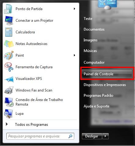

1 - Abra o painel de controle:
painel de controle.JPG [ 33.33 KiB | Visualizado 10144 vezes ]

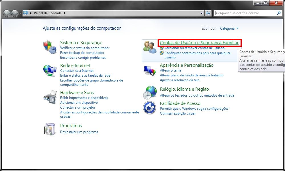

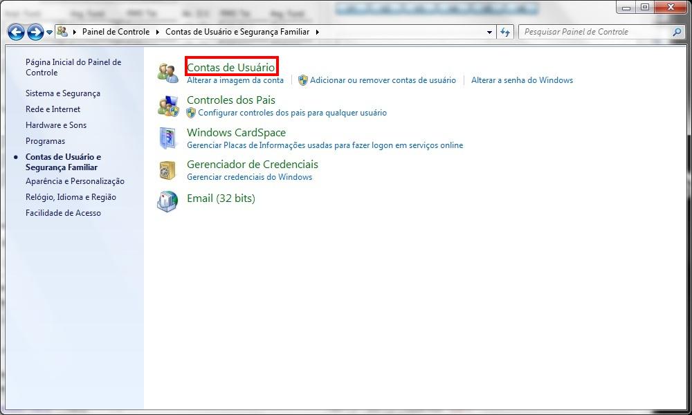

2 - Clique nos seguintes itens em destaque:
Contas de Usuário e Segurança Familiar.JPG [ 72.79 KiB | Visualizado 10144 vezes ]

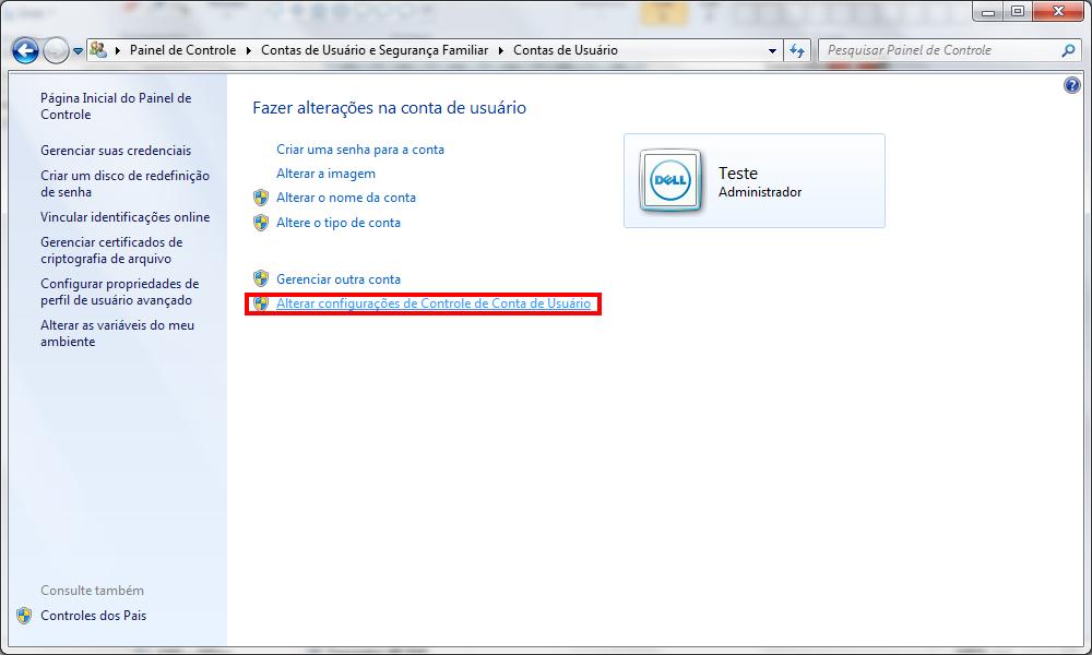

Contas de Usuário.JPG [ 51.91 KiB | Visualizado 10144 vezes ]
Alterar configurações.JPG [ 53.53 KiB | Visualizado 10144 vezes ]

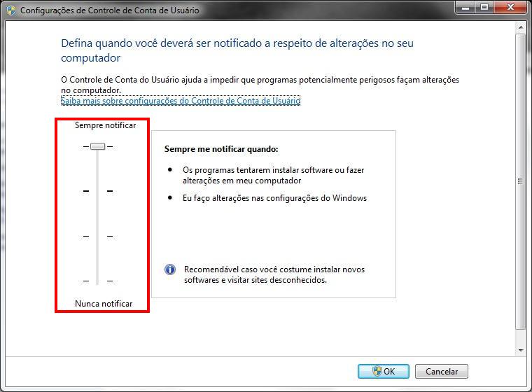

3 - A tela a seguir mostra os quatros níveis possíveis para notificação:
Notificação_não_adequada..JPG [ 47.89 KiB | Visualizado 10144 vezes ]

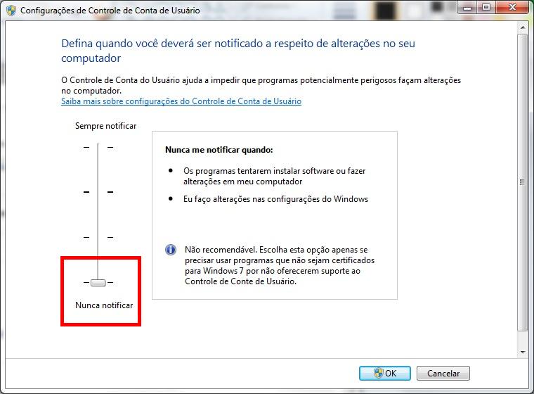

4 - Conforme a figura abaixo o usuário deve escolher a opção "Nunca Notificar".
Somente com essa opção selecionada é garantida o perfeito funcionamento do CE- 600x.
Nunca Notificar.JPG [ 49.78 KiB | Visualizado 10144 vezes ]
5 - Último passo Reinicialize seu notebook para que essa alteração tenha efeito.
(Caso não seja efetuado o último passo a mensagem de erro persistirá)
