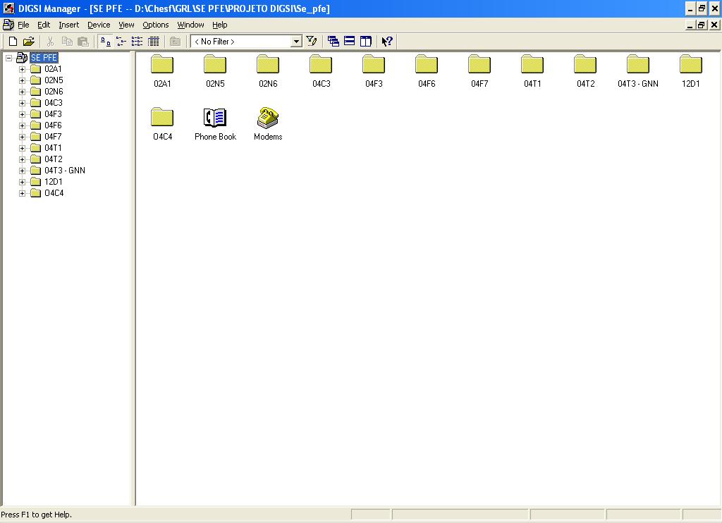

DIGSI Manager : É o ambiente onde são criados a topologia do projeto e os equipamentos a serem utilizados. É o ponto de partida para o acesso à algum dispositivo em particular ou para algum dos demais softwares do pacote.
tela DIGSI Manager.JPG [ 56.21 KiB | Visualizado 8370 vezes ]

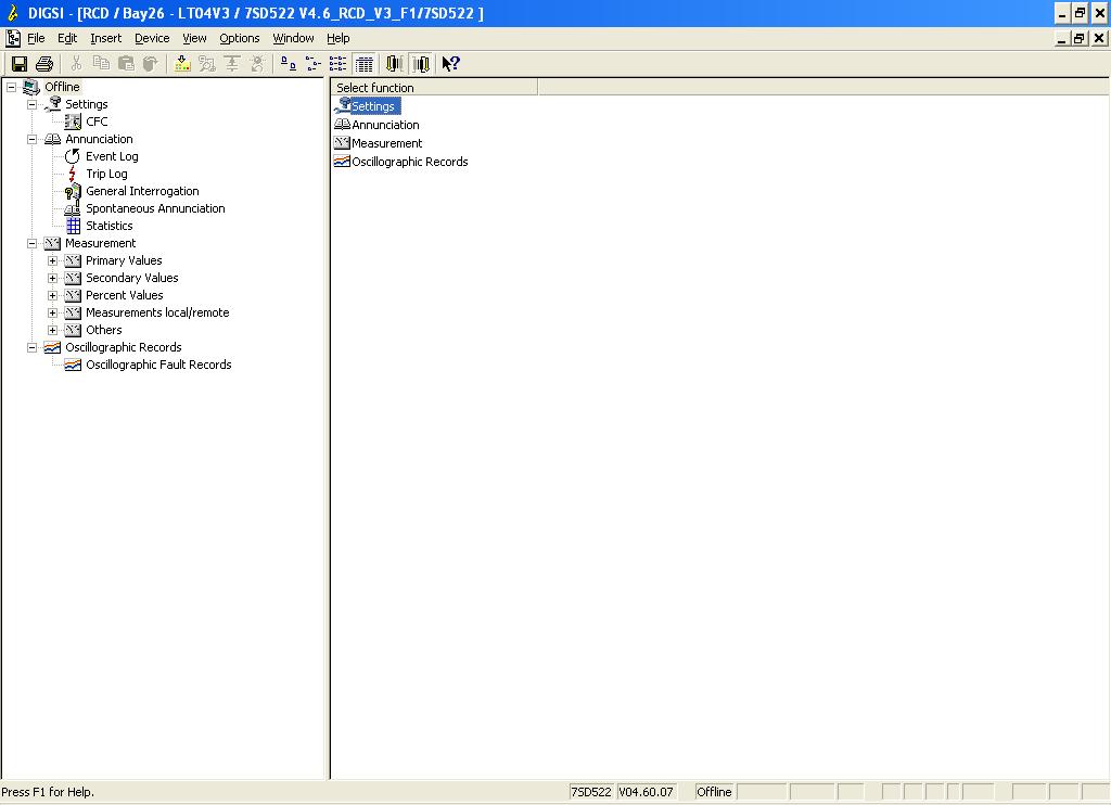

DIGSI : É o local onde são configurados os parâmetros dos relés, capturados dados de ocorrências e realizadas leituras de grandezas. São disponibilizadas informações sobre o estado atual do relé, quais foram as últimas faltas, oscilografias, log de eventos, entre outros.
tela DIGSI.JPG [ 58.29 KiB | Visualizado 8370 vezes ]

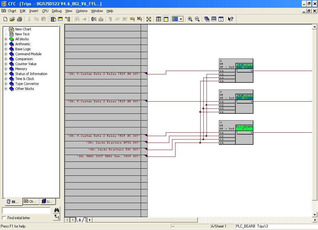

Simatic CFC (Continuous Function Chart) : É o software utilizado para a criação e edição dos blocos lógicos, aplicados às funções de proteção e controle dos relés. É ligado diretamente com o DIGSI, através da Matriz de configuração.
tela CFC.JPG [ 99.15 KiB | Visualizado 8370 vezes ]

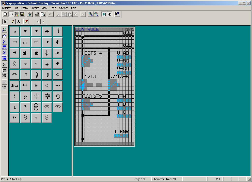

Display Editor: Software para edição de telas ref. aos diagramas unifilares, medições e comandos dos equipamentos protegidos. Pode-se criar uma réplica do unifilar da SE onde encontra-se o equipamento, facilitando a compreensão do operador ou do mantenedor na hora da intervenção. Este recurso está disponível em alguns modelos apenas.
tela Display editor.JPG [ 107.67 KiB | Visualizado 8370 vezes ]

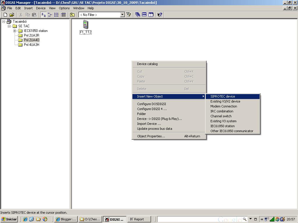

No DIGSI, é relativamente simples para incluirmos um novo dispositivo em um projeto. É bastante comum precisarmos realizar esse procedimento em obras, comissionamentos ou até em bancadas, pois é o caminho para que tenhamos total acesso aos ajustes e configurações dos relés.
Há uma seleção de telas que registra todos os passos necessários até a conclusão da tarefa. Vejamos:
Passo 1: Anotar o MLFB (Código do Produto)
Esse código consta na lateral do dispositivo e nos informa as características de hardware do mesmo. Vou usar para o nosso exemplo um relé 7SJ64, com o seguinte código: 7SJ64255EB921FA0. Com isso feito, precisamos dizer ao DIGSI qual é o nosso equipamento. Fazemos isso através do caminho mostrado na tela abaixo:
tela inserir rele.JPG [ 72.72 KiB | Visualizado 8370 vezes ]

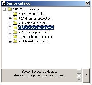

Com esse passo, o DIGSI vai abrir uma biblioteca chamada " Device Catalog ", que contém todos os relés disponíveis. Navegamos até o relé que queremos e adicionamos ao projeto. Vamos usar o Relé 7SJ642, V.4.7 . Depois que localizamos o relé, clicamos e arrastamos para a área de trabalho do DIGSI.

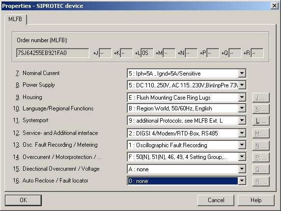

Passo 3: Digitar o MLFB
A ação anterior vai abrir uma tela chamada "Properties", onde iremos digitar o MLFB anotado. É simples e de compreensão rápida. Basta informar números e letras na mesma sequência encontrada no relé.
properties_entrada MLFB.JPG [ 54.78 KiB | Visualizado 8370 vezes ]
Pronto! Seu relé está pronto para ser parametrizado conforme a aplicação.
